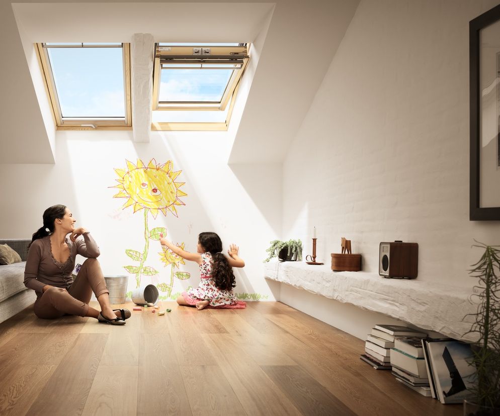

Okno dachowe obrotowe - Velux
Autor: Archiwum serwisu Okno dachowe typu obrotowego
