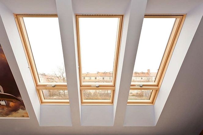

Jeśli w zespoleniu są przynajmniej trzy okna, trzeba zadbać o to, by były rozmieszczone symetrycznie, czyli w równych odstępach od siebie. W zespoleniach pionowych nie stanowi to problemu wykonawczego, ale w zestawach poziomych może być trudniejsze technicznie. Aby uzyskać taki efekt w dużych zespoleniach poziomych, składających się z trzech lub większej liczby okien, może się okazać konieczne wycięcie fragmentu jednej albo dwóch krokwi. Wówczas odcięte krokwie trzeba połączyć poziomymi belkami (wymianami), żeby obciążenie, które przenosiły, mogło być przekazane na sąsiednie krokwie. O możliwości takiej przeróbki konstrukcji i ewentualnym sposobie wzmocnienia pozostałych elementów więźby dachowej powinien zadecydować konstruktor. Montaż okien w połaci dachu ułatwiają kołnierze do zespoleń. Są to gotowe zestawy składające się z elementów modułowych. Przewidziane są do zespoleń, w których standardowa odległość między oknami wynosi 10 cm. Na tych połączeniach są montowane rynienki odprowadzające wodę na niżej położone partie dachu. Jeśli odległość między oknami będzie inna, można zamówić te elementy u producenta okien na wymiar.
Duże okna połaciowe
Autor: Archiwum serwisu Gdy więźba dachowa ma nieregularny rozstaw krokwi lub gdy układ okien w zespoleniu jest zharmonizowany z przeszkleniem fasady, trzeba złożyć indywidualne zamówienie na kołnierze. Tu wstawiono okna w niestandardowym rozmiarze 60 x 206 cm w odstępach 70 cm
