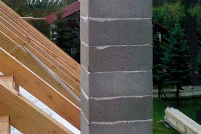

Autor: Archiwum serwisu Budowa komina prefabrykowanego jest bardzo prosta i szybka

Gdy kupimsz system, zostaną ci dostarczone wszystkie niezbędne elementy – kształtki do budowy wkładu, pustaki do obudowy, izolacje termiczne, czapka kominowa oraz wszelkie materiały uzupełniające. Pustaki mogą być keramzytobetonowe lub ceramiczne. Kominy systemowe może montować zwykła ekipa budowlana posiłkująca się instrukcją dołączoną do zestawu.
Jak buduje się kominy systemowe?
Zasady są bardzo podobne jak w przypadku tradycyjnych kominów spalinowych – z wkładami w obudowie z pustaków. Kolejność budowy takich kominów wygląda w ten sposób, że najpierw ustawia się pustak, później wypełnia go wełną mineralną ( jeśli jest przewidziana) i dopiero w tedy wkłada odcinek rury szamotowej. Kominy systemowe nie powinny być trwale łączone ze ścianami, do których przylegają. Trzeba zostawiać między nimi 2-centymetrowy odstęp.
