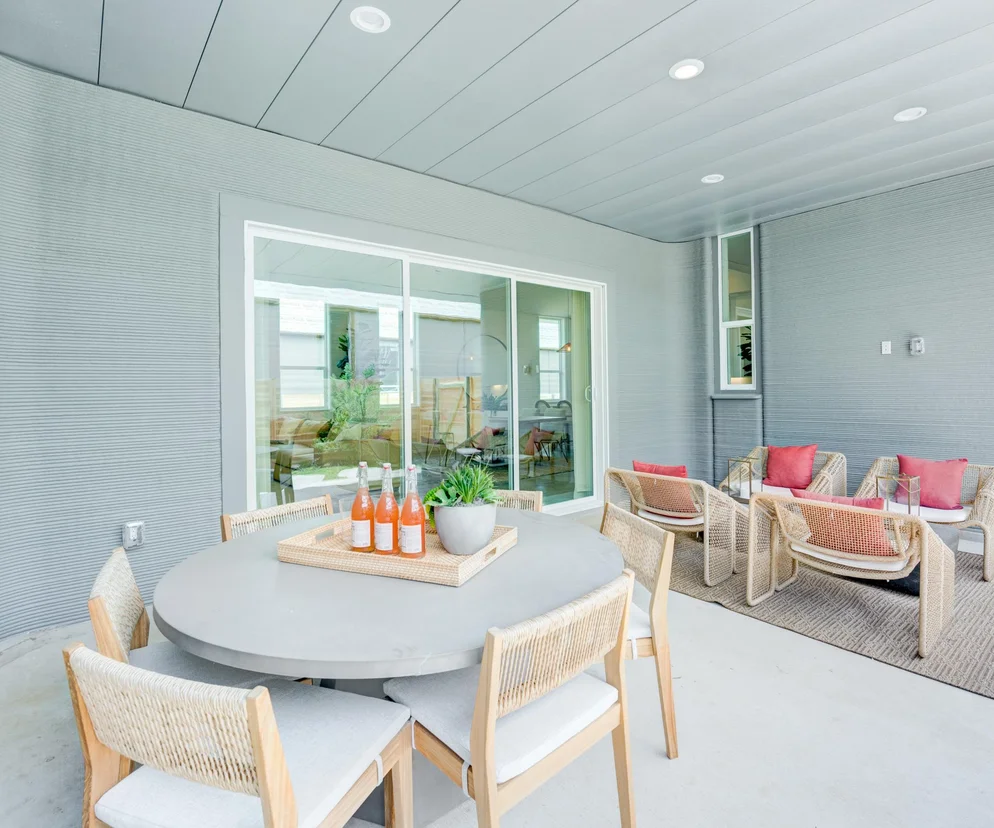

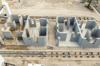

Domy z drukarki 3D powstają na osiedlu w Georgetown w Teksasie, niedaleko Austin. Buduje - a w zasadzie drukuje je - firma ICON Build. Wydrukowanie jednopiętrowego domu z trzema lub czterema sypialniami zajmuje około trzech tygodni. Drukarka Vulcan układa je warstwa po warstwie. Jest ogromna. Ta drukarka ma ponad 13,7 m szerokości i waży 4,75 tony. Właśnie dobiega końca budowa osiedla ze 100 domami z drukarki 3D. Ma się zakończyć w te wakacje. Firma poinformowała, że 25 domów już znalazło nabywców.
Jak powstaje dom z drukarki 3D?
Tak opisuje to Reuters: Po wymieszaniu cementu, wody, piasku i innych dodatków, wtłacza się je do drukarki. Potem dysza wyciska mieszankę betonu na szczotkę "niczym pastę do zębów". Beton układa się warstwa po warstwie wzdłuż zaprogramowanego wzoru, tworząc ściany.

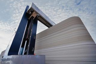

ICON najpierw wyprodukował drukarkę robotyczną, która umożliwia budowę wielopiętrową. To Phoenix. Prototyp najpierw wykorzystano, by postawić konstrukcję demonstracyjną. Powstał w 2018 roku. Stoi w Austin w Teksasie.
Na potrzeby inwestycji powstał też nowy materiał budowlany o niskiej zawartości węgla (to CarbonX, a także cyfrowy katalog architektury mieszkaniowej z ponad 60 gotowymi do budowy projektami domów. Drukarka ma ponad 13,7 m szerokości i waży 4,75 tony. System budowy robotów ICON umożliwia drukowanie całej obudowy budynku, w tym fundamentów i konstrukcji dachu.
