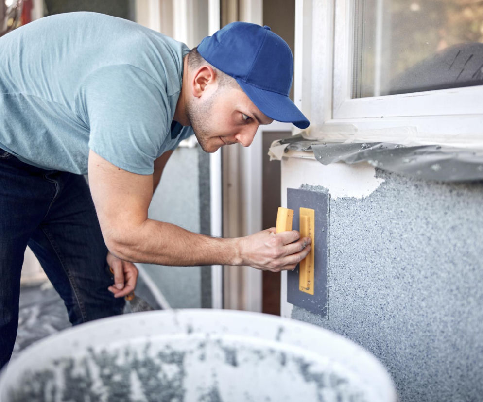

Nakładanie tynku

W przypadku gdy powierzchnia jest nowa lub dobrze zachowana odpowiedź brzmi "tak", można położyć tynk mozaikowy na tynk mozaikowy. Aby to zrobić należy dobrze oczyścić powierzchnię ze starą warstwą tynku i wykonać na niej warstwę kontaktową (sczepną), która wyrówna podłoże, a także zwiększy przyczepność nowo kładzionego tynku. W tym celu najczęściej stosuje się zaprawę klejowo-szpachlową, taką jak np. Baumit ProContact, którą warto dodatkowo zazbroić siatką.
Na tak przygotowanej powierzchni możemy położyć świeży tynk mozaikowy, postępując dalej zgodnie z zaleceniami producenta.
