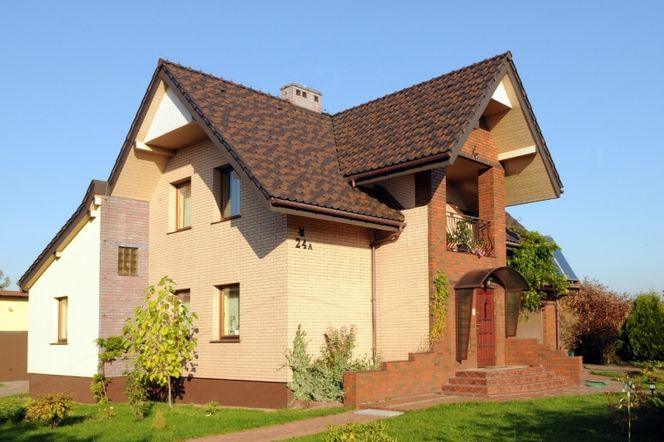

Autor: Archiwum serwisu Elewacja z klinkieru może łączyć kilka kolorów cegieł (fot. Röben)
