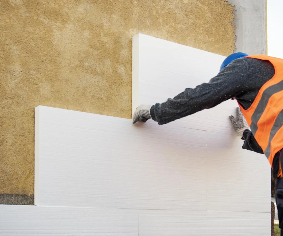

Autor: vitranc/ Getty Images Pracownik w pomarańczowej kamizelce i niebieskim kasku montuje białe płyty styropianowe do ocieplania ściany budynku. To symbol zmian i renowacji budynków, o których można przeczytać na Super Biznes.

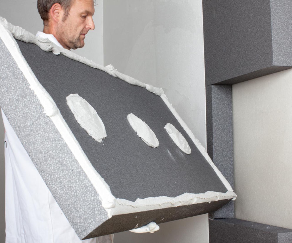

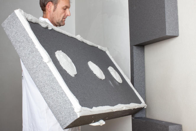

Ocieplanie budynku
Autor: Baumit/ Materiały prasowe Nałożenie zaprawy klejowej metoda obwodowo-punktową

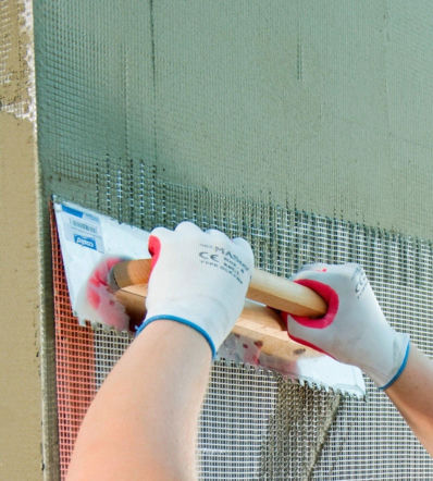

Ocieplanie budynku
Autor: Baumit/ Materiały prasowe Nanoszenie zaprawy klejowej i zatapianie w niej siatki z włókna szklanego
Ocieplanie budynku
Autor: Baumit/ Materiały prasowe Zatapianie siatki w zaprawie

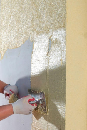

Wykończenie elewacji mimo niższych temperatur
Ocieplanie budynku to nie tylko montaż izolacji, ale także wykończenie elewacji. Wbrew obawom, prace tynkarskie mogą być prowadzone również w chłodniejszych warunkach. Dostępne dziś rozwiązania technologiczne pozwalają na aplikację tynków przy obniżonych temperaturach i podwyższonej wilgotności, zwiększając ich odporność już na wczesnym etapie wiązania. Dzięki temu realizacja prac elewacyjnych nie musi być uzależniona wyłącznie od idealnej pogody.
Ocieplanie budynku
Autor: Baumit/ Materiały prasowe Nakładanie tynku dekoracyjnego
