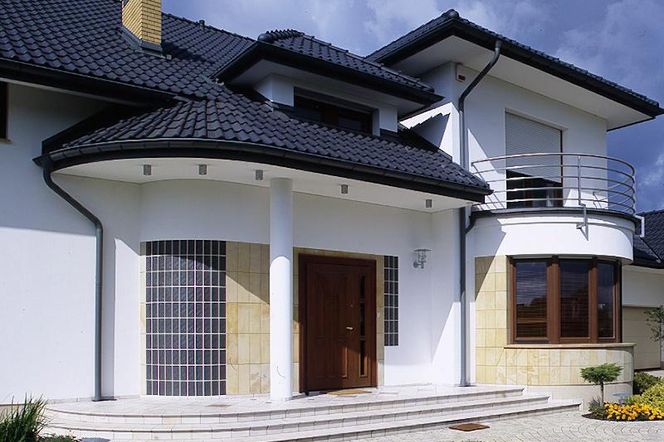

Odpowiednie dobranie tynku na elewację - zarówno pod względem faktury, jak i kolorystki - jest bardzo ważne. Decyduje bowiem o wyglądzie domu i o tym, jak wpisuje się on w otoczenie. Dbamy o piękną elewację domu...
Trwałe i piękne tynki elewacyjne
Cechą decydująca przy wyborze tynku elewacyjnego powinna być przede wszystkim trwałość. O tym, czy tynk jest mniej, czy bardziej trwały, decyduje nie tylko jego rodzaj, ale także odporność na czynniki zewnętrzne, typ faktury, a nawet kolor.
Odporność a trwałość
Odporność na czynniki zewnętrzne – uszkodzenia mechaniczne, warunki atmosferyczne i zabrudzenia – ma ogromny wpływ na trwałość tynku. Niestety, nie ma takiego, który byłby jednakowo wytrzymały na nie wszystkie. Na uszkodzenia mechaniczne najbardziej odporny jest tynk akrylowy, najmniej mineralny, a silikonowy i silikatowy plasują się pośrodku. Na deszczu najlepiej sprawdzają się tynki akrylowy i silikonowy, silikatowy i mineralny są mniej odporne. Słońce najmniej szkodzi tynkom silikonowemu i mineralnemu, a najbardziej akrylowemu, natomiast niska temperatura ma najmniejszy wpływ na tynk mineralny, a największy na akrylowy i silikonowy (tynk silikatowy jest w obydwu tych przypadkach średnio odporny). Na zabrudzenia najbardziej odporny jest tynk silikonowy, trochę gorsze są pod tym względem tynki silikatowy i mineralny, a najmniejszą odpornością charakteryzuje się tynk akrylowy. W naszej strefie klimatycznej warunek niezbędny do osiągnięcia odpowiedniej trwałości elewacji stanowi jeszcze odporność tynku na korozję biologiczną, którą osiąga się poprzez dodawanie preparatu biologicznie czynnego, uniemożliwiającego rozwój glonów i grzybów. Pozbawiony go tynk już po kilkunastu miesiącach może się pokrywać szarozielonym nalotem, w którym rozwijają się mikroorganizmy powodujące niszczenie kolejnych warstw elewacji.
Faktura a trwałość
Efekty strukturalne mają dość duże znaczenie dla trwałości tynku – im gładsza jest jego powierzchnia, tym gorzej przenosi naprężenia i łatwiej powstają rysy. Im powierzchnia bardziej chropowata, tym to niebezpieczeństwo jest mniejsze. Nie zaleca się więc stosowania supergładkich tynków. W Polsce najbardziej popularne są dwa typy faktur tynku – chropowaty baranek i rowkowy kornik. Istnieje opnia, że gładka powierzchnia zbiera mniej brudu. Nie jest to do końca prawda. Zanieczyszczeń jest być może mniej, ale za to szybciej je widać.
Kolor a trwałość tynku zewnętrznego
Trwałość koloru tynku jest wprost proporcjonalna do jego jasności. Im barwa jest jaśniejsza, tym jest bardziej żywotna, im ciemniejsza i bardziej intensywna, tym proces utraty koloru jest szybszy. Ciemniejsza elewacja bardziej się nagrzewa i osiąga wyższą temperaturę, co przyspiesza płowienie koloru i dodatkowo powoduje naprężenia termiczne (ciepło nie jest oddawane), które prowadzą do powstawania rys termicznych.
Przedłużanie żywotności
Bardzo ważna jest odpowiednia konserwacja tynku. Przede wszystkim nie należy dopuszczać do trwałych zabrudzeń, rozwoju mikroorganizmów, a także większych uszkodzeń (ustrzegą nas przed tym bieżące naprawy tych niewielkich). Istotna jest też dbałość o prawidłowy stan instalacji odprowadzających wodę (rynny, rury spustowe), ponieważ zacieki wodne mogą tworzyć dobre podłoże do rozwoju grzybów i glonów, co z kolei może prowadzić do odpryskiwania i łuszczenia się tynku. Sposobem na przedłużenie życia tynków jest też ich malowanie (jednokrotne malowanie farbą w kolorze tynku jest szczególnie zalecane w przypadku tynków mineralnego i silikatowego, ponieważ pozwala na lepsze trzymanie koloru). Zawsze jednak należy pamiętać o odpowiednim dobraniu farby do rodzaju tynku, ponieważ zły dobór może mu zaszkodzić. Farby akrylowe (mają one największą paletę barw) można stosować wyłącznie na tynki akrylowe i mineralne, farby silikatowe na tynki silikatowe i mineralne, a silikonowe na wszystkie rodzaje tynków.
