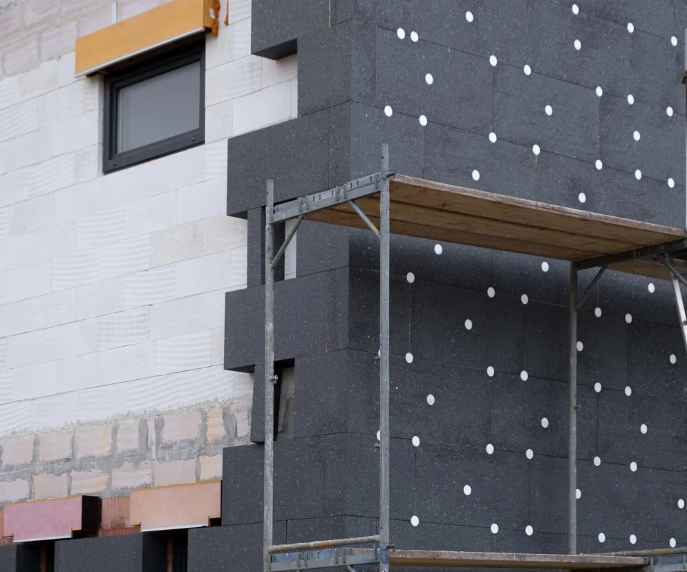

Choć z pozoru mocowanie płyt termoizolacyjnych do ściany wyłącznie za pomocą zaprawy klejowej wydaje się oszczędnością czasu i kosztów, to w praktyce może pociągnąć za sobą poważne konsekwencje. Dotyczy to szczególnie miejsc, w których łączniki mechaniczne są wymagane.
Te na co dzień niewidoczne, nieduże elementy pełnią bardzo ważną funkcję. Łączniki mechaniczne odpowiadają za utrzymanie ocieplonej elewacji na murze. Ich prawidłowe zastosowanie i montaż wpływają bezpośrednio na to, czy termoizolacja przetrwa próbę czasu i niekorzystne warunki pogodowe.

Oczywiście samo wykorzystanie łączników mechanicznych to za mało – elementy należy:
  • odpowiednio rozmieścić,
  • dobrać do rodzaju podłoża i materiału izolacyjnego,
  • zapewnić ich liczbę zgodną z projektem technicznym.
Dlaczego rozmieszczenie łączników mechanicznych jest istotne? To właśnie ono decyduje o tym, jak siły działające na elewację są przenoszone na ścianę.
Błędy podczas rozmieszczania łączników to m.in.:
  • zbyt rzadkie rozstawienie,
  • umiejscowienie zbyt blisko krawędzi płyt,
  • brak zachowania układu symetrycznego.
Płyty należy mocować stabilnie, zarówno w narożach, jak i w strefach środkowych, przy czym liczba łączników zależy od strefy wiatrowej i wysokości budynku.
Jak określić liczbę łączników mechanicznych? Co najmniej 4 łączniki na metr kwadratowy przy standardowym układzie, natomiast w narożach, przy otworach okiennych czy w pasach cokołowych ich liczba powinna być zwiększona do 6–8 elementów na 1 mkw.
Konsekwencją niewłaściwego rozmieszczenia mogą być lokalne naprężenia i mikropęknięcia, które w dłuższej perspektywie obniżają trwałość ocieplenia.

Podczas montażu łączników mechanicznych istotne jest ich osadzenie na odpowiednią głębokość. Zbyt płytkie zamocowanie nie zapewni właściwej nośności, natomiast zbyt głębokie może spowodować uszkodzenie warstwy izolacji.
Standardowe łączniki osadzane w płycie styropianowej montuje się metodą zagłębioną (termodybel), stosując zaślepki wykonane z tego samego materiału termoizolacyjnego. Dzięki temu ograniczamy ryzyko powstawania mostków termicznych i przebarwień na elewacji.
Jak tłumaczy Maciej Iwaniec, specjalista ds. renowacji i fasad w firmie Baumit:
Nieprawidłowo zamocowane łączniki mogą powodować tzw. efekt biedronki – regularnie rozmieszczone, widoczne na elewacji przebarwienia. Najczęściej świadczy to o błędach montażowych, takich jak niewłaściwe przewiercenie izolacji, złe kotwy lub brak odpowiednich dekli. Takie niedociągnięcia nie tylko obniżają estetykę elewacji, lecz także sprzyjają tworzeniu się mostków termicznych, zmniejszają przyczepność płyt i mogą skrócić trwałość całego systemu ocieplenia.
Montaż łączników należy wykonać zgodnie z zaleceniami producenta systemów ociepleń – od przygotowania podłoża, przez wiercenie, aż po zagłębienie łącznika i zaślepienie otworu.
