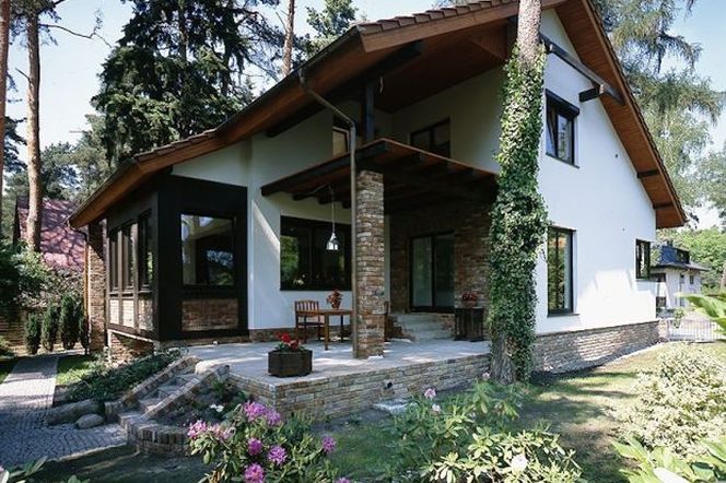

Cegła klinkierowa na niewielkich fragmentach elewacji domu
To najczęstszy sposób wykorzystywania cegły klinkierowej na elewacji. Dzięki ceglanym detalom można podkreślić fragment bryły budynku czy konkretny element architektoniczny – taras, ganek, werandę czy też ryzalit lub wykusz.
Wystarczą ceglany cokół czy wejście do domu, aby nabrał on dostojnego, budzącego zaufanie charakteru. Także wysunięte lub cofnięte przed lico nadproża bądź gzymsy znacznie urozmaicą elewację. Dekoracyjne opaski lub parapety mogą być również ramą podkreślającą okna lub drzwi – wydobędą ich urodę lub dodadzą im wyrazu.
Cegła sprawdza się także w miejscach, które łatwo się brudzą, takich jak cokół, komin, schody, słupy. To też materiał, którym chętnie okłada się miejsca narażone na zamakanie, na przykład parapety zewnętrzne.
