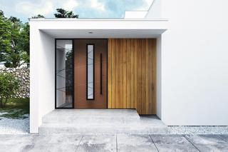

Efektowna forma drzwi przykuwa uwagę, podnosi atrakcyjność elewacji, dodając budynkowi lekkości i pewnej finezji. Często współtworzy styl architektoniczny domu.
Niezależnie od stylistyki coraz częściej drzwi wejściowe z szybą stają się jednym z elementów większej płaszczyzny przeszklonej ściany. Dodatkowe tafle szkła w postaci bocznych i górnych naświetli o różnym kształcie wyróżniają je na elewacji frontowej, podnosząc rangę strefy wejścia. Tak skomponowane wejście może też posłużyć modyfikacjom proporcji elementów budynku. Naświetlem umieszczonym nad drzwiami optycznie je podwyższamy, z kolei szyby umieszczone symetrycznie wokół drzwi lub asymetrycznie tylko z jednego boku wizualnie je poszerzają.

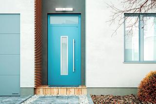

Przeszklone drzwi zmieniają odbiór strefy wejściowej, która wydaje się bardziej otwarta i przyjazna. We wnętrzu atutem jest wprowadzenie dziennego światła do przedsionka często pozbawionego okna – naturalne światło powiększa optycznie jego przestrzeń, pozwala też na zaoszczędzenie na energii elektrycznej. Coraz częściej spotyka się też projekty, w których strefa dzienna połączona jest ze strefą wejścia, a w takim rozwiązaniu drzwi wejściowe mogą być widoczne z salonu. Liczy się wówczas nie tylko ich wygląd, ale też efekty, jakie dają przeszklenia. Nawet bardzo wąskie świetliki wpuszczają efektowne smugi światła, z kolei duże tafle szkła w drzwiach pozwalają wprowadzić do wnętrza dekoracyjne widoki ogrodu czy krajobrazu. Ponadto przeszklone wejście może też mieć walory praktyczne – przez świetlik w drzwiach można na przykład upewnić się co do tożsamości odwiedzających nas osób.

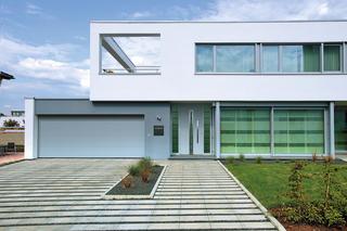

Stosowanie szkła bezpiecznego pozwala na wykonanie skrzydeł drzwiowych w całości ze szkła. W ich konstrukcji zawsze jest rama, która może być widoczna, wówczas pakiet szklany o dużym formacie tworzy jej wypełnienie lub zakryta taflami szkła, naklejonymi na profile aluminiowe, co daje efekt jednolitej szklanej płaszczyzny.
Szybę mocuje się do profili za pomocą masy gwarantującej trwałość połączenia i szczelność całej konstrukcji. Szkło jako wypełnienie lub wstawka do drzwi zarówno panelowych, jak i całoszklanych może być barwione w masie na dowolny kolor z palety RAL lub dawać efekt lustrzanego odbicia.
