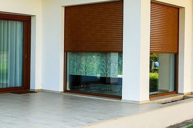

Roleta zewnętrzna
Autor: Archiwum serwisu Roleta zewnętrzna pod zabudowę.
Rolety zewnętrzne
Pełnią funkcję izolacyjną i podnoszą komfort życia. Pozwalają na maksymalne wykorzystanie światła naturalnego i słonecznego. Rolety zewnętrzne są niezbędnym wyposażeniem dużych przeszkleń. W razie potrzeby skutecznie chronią przed nadmiernym przegrzaniem pomieszczenia i zapewniają uczucie intymności.
Rolety zewnętrzne są dodatkową przeszkodą dla włamywaczy. Mogą być połączone z automatyką alarmową. W starszych oknach są najszybszym rozwiązaniem na poprawienie termoizolacyjności i potrafią obniżyć koszty ogrzewania nawet o 30 %. Między szybą, a roletą tworzy się przestrzeń powietrzna, która zapobiega wymianie ciepła między wnętrzem, a otoczeniem domu. Znikają również mostki termiczne. Jeżeli dopiero planujesz budowę domu warto zastanowić się na opcją rolet do zabudowy. Są dyskretne i najlepiej redukują ubytki ciepła.
