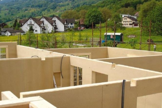

Jak zmierzyć starania Szwajcarów o to, by dom był przyjazny środowisku i potrzebował jak najmniej energii? W 1998 r. ekologiczne wyzwanie zostało ujęte w certyfikat oceny budynku. Certyfikat ma nazwę MINERGIE – może go zdobyć budynek zarówno nowo budowany, jak i remontowany. Warunkiem zasadniczym jest niski poziom zużycia energii na ogrzewanie.
Domy ekologiczne po szwajcarsku, czyli sprawdzony przepis na oszczędzanie energii
Autor: Archiwum serwisu W ekologii i energooszczędności liczy się przede wszystkim koszt użytkowania domu
Certyfikat to znak handlowy przyznawany przez prywatne stowarzyszenie, do którego należy ponad 400 firm i organizacji. MINERGIE wspierają: rząd centralny, władze kantonów, producenci materiałów budowlanych, biura architektoniczne i banki. Są centra doradztwa dla inwestorów i wykonawców, szkolenia i seminaria.
Początkowo była jedna kategoria MINERGIE dla wszystkich budynków. Punkt wyjścia był taki, że dom z certyfikatem ma zużywać 25% mniej energii do ogrzewania niż zwykły. W 2009 r. zaostrzono wymogi co do zapotrzebowania na energię oraz kryteriów ekologicznych (możliwość recyklingu, dźwiękochłonność, jakość powietrzawewnątrz). Aby spełnić normy MINERGIE, zapotrzebowanie na ciepło domu standardowego nie może przekroczyć 38 kWh/(m2rok), dla wyższej kategorii „P” – 30 kWh/(m2rok). Koniecznym warunkiem uzyskania certyfikatu jest wyposażenie domu w rekuperator z odzyskiem ciepła o sprawności co najmniej 80%.
W podstawowym standardzie dom musi też mieć jedno z rozwiązań:
  • pompę ciepła z gruntowym wymiennikiem – do ogrzewania i przygotowywania ciepłej wody;
  • pompę ciepła powietrzną lub wodną – do ogrzewania i przygotowywania ciepłej wody;
  • kocioł do spalania paliw odnawialnych – z automatycznym podajnikiem (najpopularniejszym paliwem są pelety). Dodatkowo musi:
  • pozyskiwać ciepło z kolektora;
  • korzystać z energii odpadowej z przemysłu albo z biogazu – do ogrzewania i przygotowywania ciepłej wody. Kolejne wymagania: • kompaktowa bryła budynku;
  • współczynnik przenikania ciepła dla ścian zewnętrznych nie może przekroczyć: 0,2 W/(m²·K) dla ścian, dachu i podłogi, 1,0 W/(m²·K) dla okien i 1,2 W/(m²·K) dla drzwi zewnętrznych. W praktyce w podstawowym standardzie ściany są ocieplone warstwą 22-24 cm izolacji, w kategorii wyższej „P” jej grubość dochodzi do 40 cm;
  • staranny dobór materiałów, które nie emitują toksycznych związków, są energooszczędne w produkcji, mogą być poddane recyklingowi;
  • wyposażenie domu w wydajny sprzęt gospodarstwa domowego oraz energooszczędne oświetlenie.
Ważne: określa się w przepisach, że koszt budowy domu z certyfikatem MINERGIE może wzrosnąć do 10%-15%. Certyfikator wprowadza ograniczenie kosztów, bo zbyt duże wydatki przekreśliłyby korzyści ekologiczne i energooszczędne. Racjonalna inwestycja zwraca się w niższych nawet o połowę kosztach użytkowania domu. Pozytywny aspekt społeczny: ceny takich samych domów z certyfikatem i bez różnią się nawet o 10%, oczywiście na korzyść tych z pieczęcią MINERGIE! To duża zachęta dla właścicieli domów. A główny zysk? Niskie koszty użytkowania domu.
