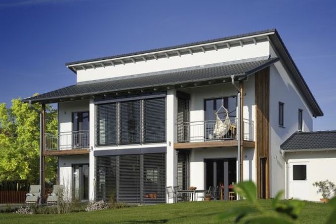

W domach energooszczędnych powinno się unikać projektowania balkonów żelbetowych, których płyta byłaby monolitycznie połączona ze stropem, gdyż wtedy pojawia się duże ryzyko powstawania mostków termicznych. Gdy taka płyta pozostaje nieocieplona, straty ciepła są tak duże jak w przypadku braku ocieplenia kilku metrów kwadratowych ściany zewnętrznej. Dlatego jeśli dom koniecznie musi mieć balkon, warto zastosować specjalne łączniki, które jednocześnie ocieplą płytę i przeniosą obciążenia, lub zdecydować się na taki jak na zdjęciu lżejszy balkon drewniany, a nawet stalowy, ale wsparty na własnej konstrukcji.
