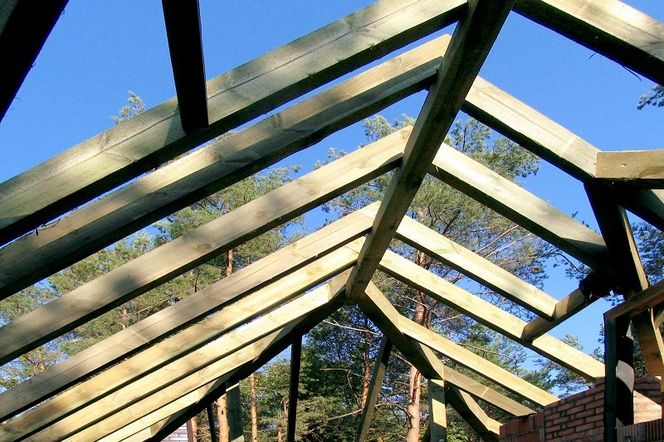

Konstrukcja dachu
Autor: Mariusz Bykowski Konstrukcja więźby dachowej wykonana z prefabrykowanych wiązarów dachowych
