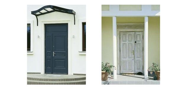

Konstrukcja drzwi
Konstrukcja drzwi wejściowych może być płytowa, płycinowa lub płytowo-płycinowa.
Głównym elementem konstrukcyjnym jest rama złożona z ramiaków pionowych i poziomych. W drzwiach z PVC i aluminium rama jest wykonana z dwu- lub trójkomorowych profili. W drzwiach drewnianych i z włókna szklanego jest ona wykonana z drewna.
Progi. Próg drzwiowy jest elementem konstrukcyjnym, który ma duży wpływ na szczelność drzwi wejściowych. Przy drzwiach drewnianych progiem może być specjalny profil aluminiowy, kątownik stalowy lub odpowiednio ukształtowana gumowa uszczelka tzw. wróg zimna. Producenci drzwi z PVC i aluminium proponują także inne rozwiązania progów – na przykład ze szczotką, zderzakiem i uszczelką.
Uszczelki. Najczęściej stosuje się uszczelki obwodowe (umocowane na całym obwodzie skrzydła) z gumy syntetycznej, z termoplastycznego tworzywa sztucznego bądź silikonu.
Krawędzie. Wszystkie krawędzie skrzydeł i ościeżnicy powinny być zaokrąglone, co uchroni je przed uszkodzeniem, zerwaniem okleiny, a także zapewni równomierne pokrycie farbą lub lakierem.
