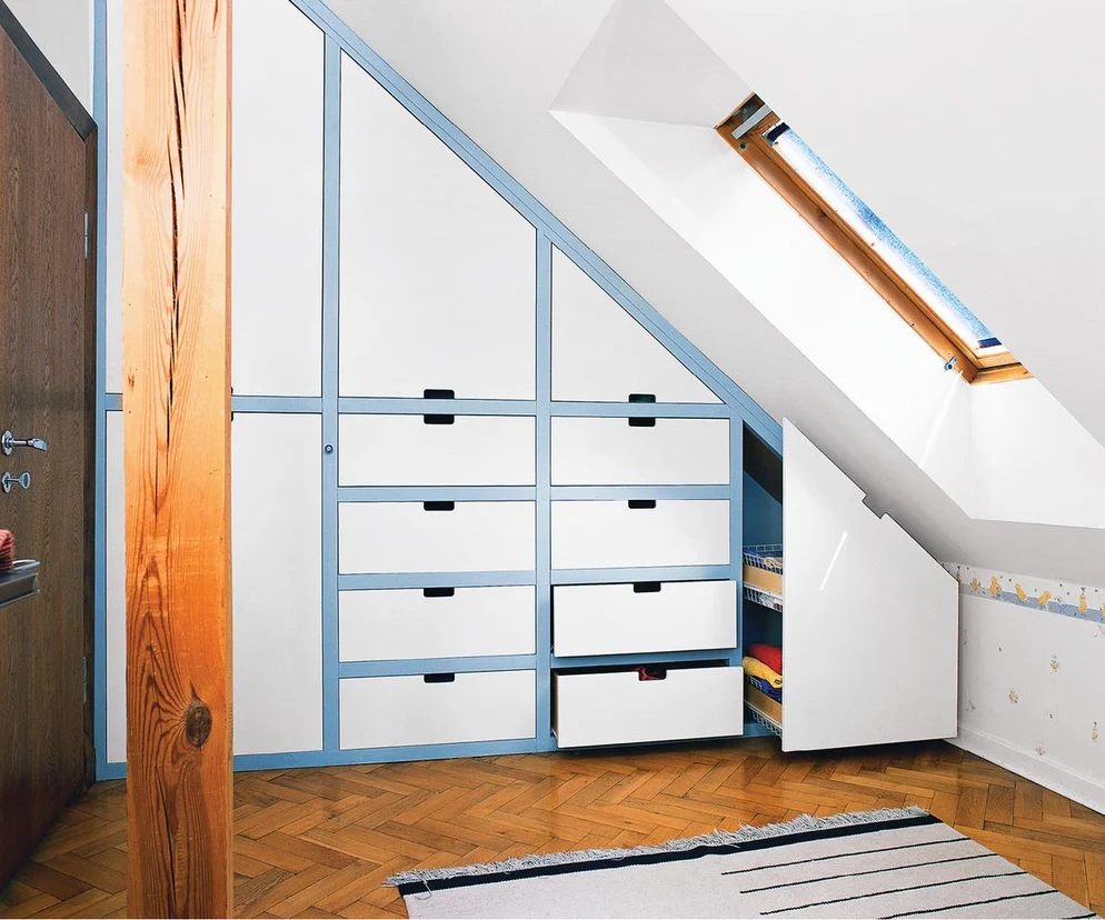

Sezonowe zmiany
Odzież i buty na inny sezon, a także odziedziczone po znajomych dzięcięce rzeczy, które czekają na swoją kolej, można trzymać w pomieszczeniach oddalonych od centrum domowego życia lub w miejscach trudniej dostępnych, na przykład w garderobie rodzinnej lub na strychu. W utrzymaniu porządku pomogą pudła różnej wielkości, czytelnie poopisywane. Ubrań i butów nie wolno przechowywać w miejscach pozbawionych wentylacji. Jeśli nie ma wolnych przewodów wentylacyjnych, można wentylować garderobę przez sąsiednie pomieszczenie – wystarczą tulejki w drzwiach i kratka wentylacyjna w ścianie między garderobą a innym pomieszczeniem wentylowanym. Pamiętajmy też, że pod wpływem światła słonecznego ubrania płowieją, jeśli więc garderoba ma okno, zasłaniajmy je roletami nieprzepuszczającymi światła.

Porządek rzeczy w szafie
  • Ubrania leżące na półkach nie powinny być układane w wysokie stosy. Trudno wtedy wyjmować te leżące pod spodem, a poza tym najczęściej używamy tych leżących na wierzchu. Mniejszy stos na półce gwarantuje też lepszą wentylację odzieży. Dlatego półki nie powinny być zbyt wysokie. Na składane bluzy, koszulki i swetry potrzebujemy półek o szerokości 45-60 cm i wysokości 30 cm. Wygodne półki na pościel i ręczniki mają szerokość 50-100 cm i wysokość 30-40 cm.
  • Rzeczy wiszące na wieszakach powinny być zawieszone luźno – minimum 3 cm jedna od drugiej. Na koszulę, sukienkę, bluzkę potrzebujemy około 7 cm drążka. Na drążku o długości 100 cm zmieścimy 14-15 sztuk odzieży. Na płaszcz, marynarkę i żakiet potrzebujemy 11-12 cm drążka. Na drążku o długości 100 cm możemy zatem zawiesić jedynie 8-9 sztuk.
  • Rozstaw drążków na wiszące ubrania trzeba dopasować do długości ubrań. Na krótkie sukienki, koszule potrzebujemy miejsca o wysokości 100 cm. Spódnice i płaszcze wieszamy na drążkach zamocowanych na wysokości 140 cm, długie męskie płaszcze – 175 cm, spodnie składane – 80 cm, nieskładane – 120-130 cm.
  • Drobną odzież, ścierki i ręczniki lepiej przechowywać w pojemnikach, szufladach lub koszach niż na półkach. Szuflady na bieliznę i krawaty nie powinny być głębsze niż 12 cm, na ręczniki – 30-40 cm.
