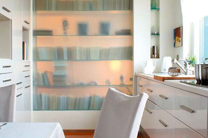

Szklana ściana
Autor: Jacek Kucharczyk Ściana z mlecznego szkła w nieoczywisty sposób powiększa przestrzeń kuchni, pokazując fragment aranżacji sąsiedniego pomieszczenia i oddalone światła jego lamp
