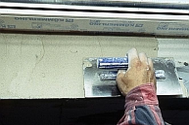

Jak rozpocząć zacieranie? Bezpośrednio przed tynkowaniem podłoże należy zwilżyć czystą wodą, a gdy jest bardzo chłonne – pokryć środkiem gruntującym odpowiednio dobranym do podłoża. Gdy tynkowane będą podłoża gipsowe, ściany należy zarysować ostrym dłutem w gęstą, skośną siatkę, tak aby głębokość rys wynosiła około 3 mm. Przed przystąpieniem do tynkowania płyt wiórowo-cementowych ich styki trzeba pokryć pasami z siatki metalowej (zabezpieczonej przed korozją).
Zaprawę tynkarską otrzymuje się przez wymieszanie suchej mieszanki z odpowiednią ilością wody. Tak przygotowaną zaprawę narzuca się równomiernie kielnią lub maszynowo – agregatem tynkarskim. Jej nadmiar zbiera się drewnianą lub metalową łatą, a podczas układania ostatniej wykończeniowej warstwy tynku – pacą. Chyba najtrudniejszą czynnością podczas układania tynku (zwłaszcza dla osoby niedoświadczonej) jest zacieranie. Bardzo ważny jest moment rozpoczęcia tej czynności. Jeśli zacznie się zacierać tynk zbyt późno, może dojść do nadmiernego przesuszenia warstwy powierzchniowej, a wtedy uzyskanie oczekiwanego efektu może się okazać niemożliwe. Tynk można zacierać na ostro lub na gładko. Prace należy wykonywać w temperaturze otoczenia od +5 do +30°C, a świeży tynk należy chronić przed nadmiernym przesuszeniem i zawilgoceniem.
