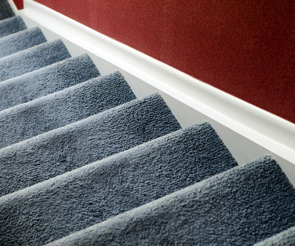

Schody betonowe najprościej wykończyć układając na nich wykładzine dywanową. Wykładzina na schodach prezentuje się ładnie, pod warunkiem, że zostanie właściwie zamocowana.
Wykładzina dywanowa doda wnętrzu i schodom przytulności, jest niedroga i łatwo ją wymienić. Pomimo tego, że na pokrycie schodów używa się tylko bardzo mocnych i wytrzymałych wykładzin, jest to najmniej trwały rodzaj ich wykończenia. Do schodów można przyklejać wykładzinę w jednym kawałku, wówczas – aby nie wytarła się na krawędziach styku stopni z podstopnicami – dobrze jest je nieco wyoblić.
Układanie wykładziny na schodach
Klejenie zaczyna się od góry biegu. Używa się to tego specjalistycznych klejów, na przykład akrylowych lub neoprenowych. Nie sprawdzi się tu taśma dwustronna, bo nie da się jej pewnie przytwierdzić do betonu. Innym sposobem przymocowania wykładziny jest przyklejenie kawałków dociętych na wymiar stopni i podstopnic. Wrażliwe na zniszczenia krawędzie stopni można zabezpieczyć noskami aluminiowymi lub z PCW. Noski docina się na szerokość schodów i mocuje klejem neoprenowym. Podłoże pod wykładzinę musi być idealnie gładkie. Można je nawet przetrzeć gruboziarnistym papierem ściernym. Przed zamocowaniem wykładziny trzeba je dokładnie odkurzyć, dobrze jest też umyć je mopem, a następnie wysuszyć.
Wykładzina na listwach montażowych
Wykładzinę można też przytwierdzić, napinając ją na specjalnych listwach zamontowanych na każdym stopniu i podstopnicy. W takim przypadku pod wykładziną umieszcza się miękki podkład. Jest to tak zwany amerykański system montażu. Do napinania nadają się jednak głównie droższe wykładziny tkane, czyli takie, w których od spodu tak jak w tkaninie widać wątek i osnowę. Bardziej popularne i tańsze wykładziny tuftowane, czyli z runa nabitego na podłoże, przykleja się do betonu.
