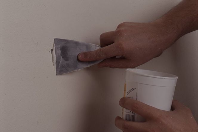

Szpachlowanie dziur
Porcję masy nakłada się na pacę tynkarską. Z niej nabieraj ją prostokątną kielnią i wypełniaj otwory. Kolejny dzień pracy zacznij ponownie od rozrabiania masy, tym razem jednak użyj gipsu szpachlowego. Umożliwia on dobre wygładzenie naprawianej powierzchni. Gipsową masę nabieraj szpachelką i wypełniaj nią niewielkie wgłębienia pozostałe po szpachlowaniu z poprzedniego dnia. Zaszpachlowane miejsce trzeba jeszcze przeszlifować. W tym celu do specjalnej pacy mocuje się siatkę ścierną i szlifujemy naprawiane powierzchnie. Przeszlifowane miejsca należy przed malowaniem odpylić i zagruntować.
