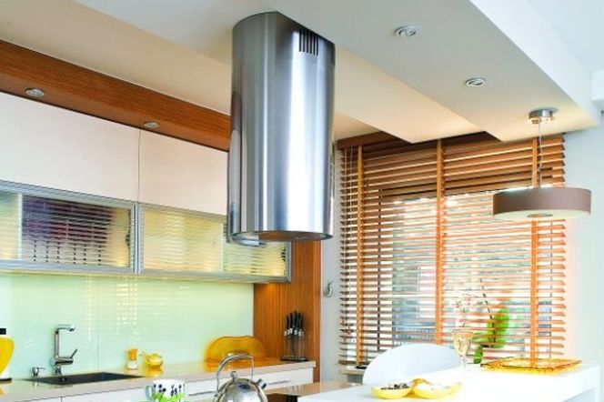

Sufit podwieszany w kuchni
Autor: Mariusz Bykowski Podwieszany sufit z płyt g-k zakrywa nierówny strop i instalacje, można z niego uformować dowolne kształty, a także zamontować w nim oświetlenie punktowe
Możliwości sufitu podwieszanego
W domach jednorodzinnych sufit podwieszany jest częstym elementem aranżacji wnętrza. Chętnie umieszcza się w nim oświetlenie punktowe, belki świetlówkowe lub taśmy z oświetleniem LED. Między sufitem z płyt g-k a stropem możesz też ukryć nieestetyczne rury (c.o., wodne lub kanalizacyjne), przewody wentylacyjne albo rurę od okapu. Sufit podwieszany może się też przydać, gdy nad głową mieszka hałaśliwy sąsiad i chcesz wyciszyć swoje mieszkanie. Zamiast zwykłych płyt g-k stosuje się wówczas płyty dźwiękochłonne lub między rusztem a stropem układa się warstwę izolacji akustycznej. Sufit podwieszany zawsze zmniejsza wysokość pomieszczenia. Warto wiedzieć, że grubość najcieńszej konstrukcji wraz z okładziną wynosi 4,5-5 cm. Takim sufitem możesz zamaskować pęknięcia na suficie lub zamontować w nim oświetlenie punktowe. W domach jednorodzinnych, w których pokoje mają standardową wysokość 2,80-3,00 m, często buduje się sufit na ruszcie tylko pod częścią stropu albo zasłania źródła światła za podwieszanymi gzymsami lub półeczkami.
