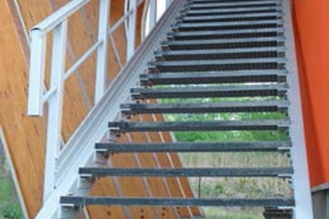

Autor: Łukasz Knapik Schody z tworzywa TWS są ciekawym elementem domu zbudowanego w przemysłowym otoczeniu. Szary surowy plastik pasuje do pokrycia dachowego i obróbek z blachy
Konstrukcja biegu i stopni
Proste schody jednobiegowe mają surową, techniczną formę. Podest i stopnie są wykonane z kraty pomostowej. Są szare. Formą i barwą harmonizują z kolorystyką i kształtem budynku wzniesionego w przemysłowej okolicy. Co ważne, są one odporne na warunki atmosferyczne, nie wymagają konserwacji. Na co dzień wystarczy je zamieść miotłą i od czasu do czasu umyć myjką ciśnieniową. Schody można zmontować we własnym zakresie. Producent tworzywa TWS na podstawie projektu i po konsultacji przygotował projekt warsztatowy oraz dobrał konkretne profile i łączniki. Na budowę przyjechały półfabrykaty, to jest profile o długości 6 m oraz komplet łączników i śrub. Producent dostarczył także rysunki montażowe. Tworzywo TWS jest bardzo wygodne w obróbce. Można je łatwo docinać i łączyć, używając narzędzi do drewna i stali. Do montażu schodów były potrzebne łączniki i śruby ze stali nierdzewnej oraz łączniki z tworzywa.
