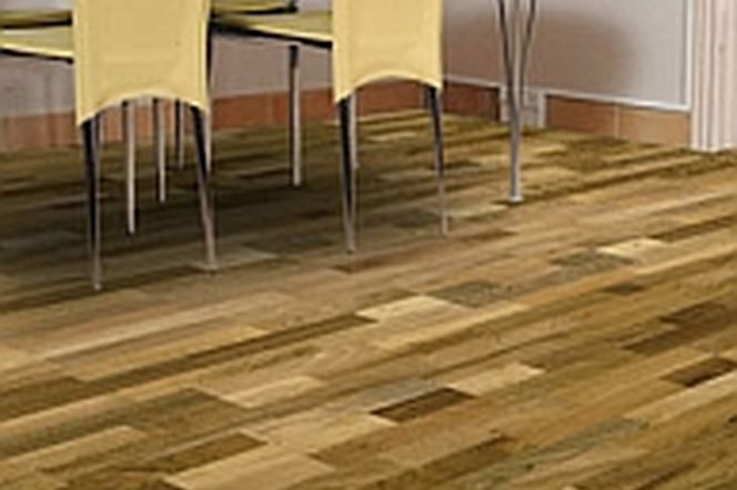

Podłogi korkowe
Autor: Archiwum serwisu Podłogi korkowe
