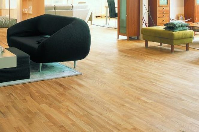

Podłoga z litego drewna. Jak przygotować drewno?
Autor: Archiwum serwisu W przypadku litego drewna konieczne jest dostosowanie jego wilgotności do wilgotności względnej powietrza w pomieszczeniu
