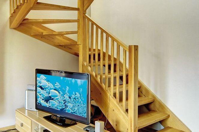

Schody gotowe mają zazwyczaj modułową konstrukcję (powtarzalne elementy, których liczbę można zwiększać lub zmniejszać, aby dostosować schody do potrzebnej wysokości). Produkuje się je z drewna, stali, szkła, dlatego łatwiej niż z żelbetu uzyskać konstrukcję o nietypowym kształcie. Najczęściej są fabrycznie wykończone.

Najpopularniejsza jest konstrukcja wspornikowa. Stopnie są tu podtrzymywane w środkowej części przez jedną, dwie lub trzy belki nośne. W prostych schodach jednobiegowych belki są rozpięte między stropem a podłogą. Zazwyczaj jednak konstrukcja jest bardziej skomplikowana, zwłaszcza gdy biegów jest kilka. Wówczas konieczne są dodatkowe podpory, np. w postaci słupów. Stopnie mogą być też połączone ze ścianą. Schody wspornikowe nazywane są również siodłowymi lub siodłowatymi. Konstrukcja wspornikowa bez belek (schody półkowe). Stopnie nie są podtrzymywane przez podłużne belki.
Konstrukcja policzkowa. Stopnie są zamontowane między dwiema skrajnymi belkami nośnymi. Belki mogą być proste lub gięte. Gdy schody mają skomplikowaną formę, belki policzkowe są wspomagane przez dodatkowe elementy nośne, np. słupy. Stopnie mogą być osadzone we wpustach przygotowanych w belkach policzkowych, zamocowane do nich na styk – przy zastosowaniu podpór lub kątowników.
Schody policzkowo-sztycowe. Belka policzkowa znajduje się w nich tylko z jednej strony. Od strony bardziej wyeksponowanej zamiast niej mamy masywną balustradę – jej poręcz gęsto podpiera szereg tralek, do których z kolei podwieszone są krawędzie stopni.
Konstrukcja modułowa (samonośna). Stopnie są ze sobą połączone za pośrednictwem specjalnych elementów konstrukcyjnych. Mocuje się je zwykle tylko do konstrukcji podłogi i do stropu (najczęściej za pomocą śrub rozporowych). Odmianą schodów modułowych są bardzo modne obecnie schody dywanowe zbudowane wyłącznie ze stopni i podstopnic mających identyczny wygląd i grubość. Brak tu typowych elementów konstrukcyjnych. Stopnie są przytwierdzane do ścian za pomocą specjalnych wsporników metalowych.
Schody kręcone. To specyficzny rodzaj konstrukcji, bo może być taka jak wielu wyżej wymienionych. Różnica polega głównie na kształcie. Stopnie schodów kręconych najczęściej są osadzane na pionowym słupie zamocowanym do podłogi i stropu.
