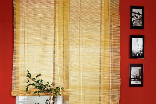

Rolety bambusowe nie zaciemniają pomieszczenia, jednak dają niesamowity efekt rozproszonego światła, tworząc w ten sposób nastrojową atmosferę. W naszym kursie prezentujemy montaż rolet bambusowych.
Roleta bambusowa
Autor: Piotr Mastalerz Rolety bambusowe przepuszczają przyjemne rozproszone światło.
