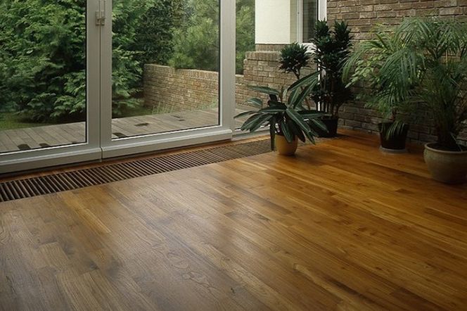

Wybierając drewno egzotyczne na litą posadzkę, należy sprawdzić jego stabilność, a jeśli ma być ułożone w pomieszczeniu intensywnie eksploatowanym – także twardość. Przykładowo drewno doussie, tek, merbau i iroko w mniejszym stopniu reagują na zmiany wilgotności (są bardziej stabilne) niż krajowy dąb. Porównywalną z nim stabilność mają acajou bosse i jatoba. Natomiast bangkirai, itauba czy massaranduba tak gwałtownie reagują na wahania wilgotności, że nie są zalecane do układania we wnętrzach bez wypełniania szczelin między deskami elastomerem. Bardziej stabilne są dwulub trójwarstwowe deski. Wprawdzie wiele egzotycznych gatunków ma drewno twardsze niż krajowe, ale są też gorsze od naszego dębu. Twardsze jest doussie, merbau, ipe, bangkirai i massaranduba, a mniej twarde – meranti i goiabao. Podobne są pod tym względem tek i iroko. Niezbyt twarde drewno polecane jest na posadzki w gabinecie lub sypialni, nie w holu.
