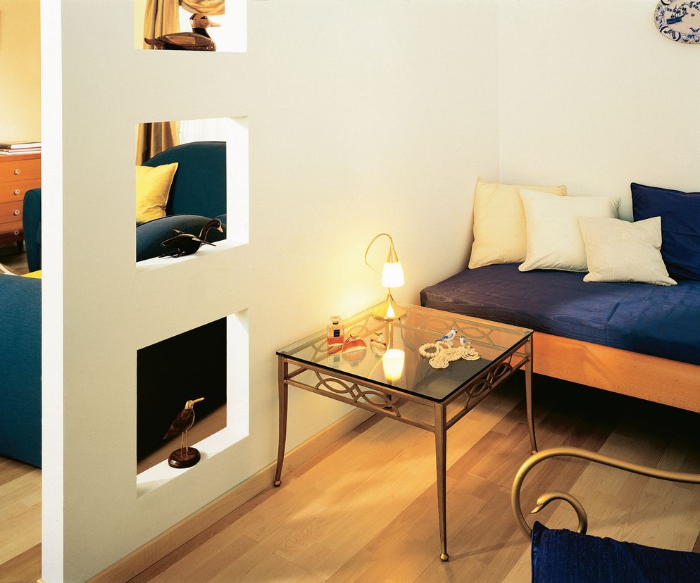

Jak zbudować ściankę z płyt gipsowo- kartonowych? Montaż ściany z otworami krok po kroku
Szukasz ciekawego pomysłu na stworzenie zacisznego kąta w pomieszczeniu? Ściana z płyt gipsowo - kartonowych z otworami to idealne rozwiązanie do otwartego wnętrza. Zobacz jak zbudować ściankę krok po kroku
Ścianka z otworami
Autor: Michał Glinicki Szkieletową ściankę wykonaną z płyt gipsowo-kartonowych można ustawić wszędzie zarówno w salonie jak i w łazience.
