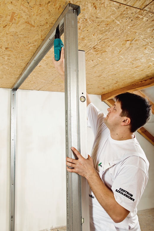

KROK V - Przykręcanie profilu UW
Położenie górnego narożnika ścianki wyznacz, ustawiając razem górny profil UW i wsunięty w niego boczny CW. Po uzyskaniu pionu słupka profil UW przykręcamy do sufitu.

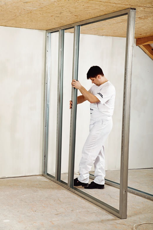

KROK VI - Wsuwanie profili CW
W powstałą ramę wsuń docięte profile CW będące słupkami ścianki. Muszą one być o 1 cm krótsze niż wysokość przegrody, żeby nie wyginały się pod wpływem obciążenia pracującym stropem. Prawidłowo docięte profile można swobodnie przesuwać. Wewnętrzne słupki rozstawia się tak, żeby ich osie się pokrywały w odpowiednich miejscach z krawędziami płyt co 30,40 lub 60 cm. Należy przy tym zwrócić uwagę, aby nie znalazły się w świetle planowanych otworów.

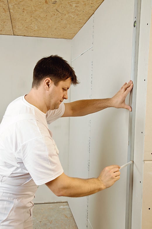

KROK XI - Wytyczanie otworów
Przystąp do wytyczania otworów. W tym celu wymierz odległość ich boków od krawędzi ścianki i za pomocą poziomnicy ustal pion.
