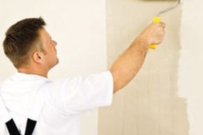

Gładź gipsowa. Przygotowanie podłoża pod gładź
Autor: Archiwum serwisu Niezależnie od rodzaju podłoża przed nakładaniem gładzi gipsowej należy je zagruntować

Gdy wszystkie powierzchnie zostaną już oczyszczone, wyrównane i zabezpieczone, należy przystąpić do ich zagruntowania. To, jakim środkiem zagruntujemy ściany i sufity, zależy od ich chłonności.
Prostą metodą pozwalającą określić chłonność podłoża jest zroszenie jej wodą (np. spryskiwaczem do kwiatów). Jeśli woda spłynie po powierzchni, oznacza to, że podłoże nie jest zbyt chłonne, jeśli natomiast szybko wsiąknie, to znak, że jest ono bardzo chłonne.W przypadku gdy podłoże nie jest zbyt chłonne, do zagruntowania powierzchni możemy użyć zwykłej wody. W przypadku chłonnych podłoży należy zastosować odpowiedni środek gruntujący (najlepiej taki, który zawiera polimery). Producenci gładzi często podają na opakowaniu, jaki środek jest zalecany.
Gruntowania nie należy lekceważyć – chłonne powierzchnie mogą bowiem szybko odciągać wodę ze świeżo nałożonej zaprawy, co spowoduje pojawienie się pęknięć na powierzchni wyschniętej gładzi gipsowej.
Zaleca się, aby do wygładzania ścian i sufitów przystąpić po upływie 24 godzin od gruntowania.
