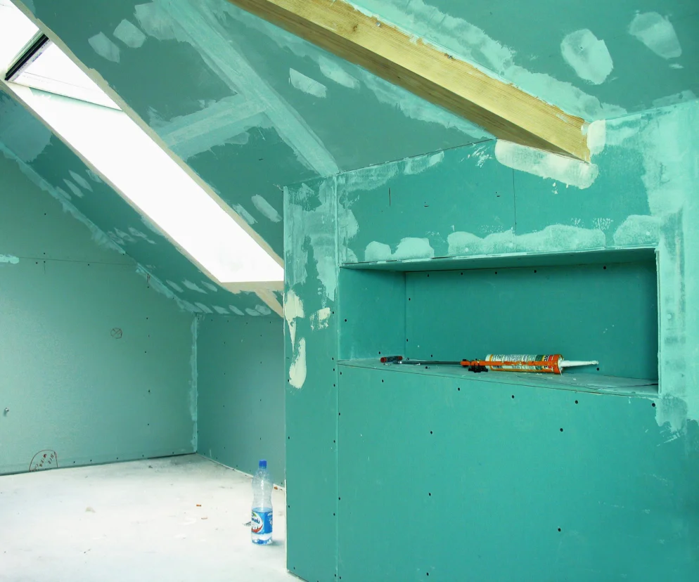

Autor: Wiktor Greg Zielone płyty impregnowane (typ H2) dzięki dodatkowi środka hydrofobowego w rdzeniu znacznie wolniej wchłaniają wilgoć z otoczenia

  • Zabudowa poddasza płytami g-k na stelażu: 105–170 zł/m².
