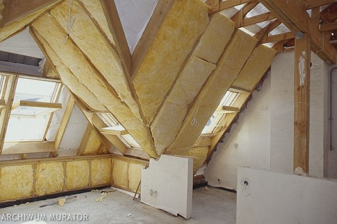

Ścianka działowa oddzielająca najniższe fragmenty poddasza
Taką przedścianką często odcina się przestrzeń nieogrzewaną na poddaszu, gdzie połacie dachu schodzą do podłogi lub wspierają się na bardzo niskiej ściance kolankowej.
Dodatkowo ułatwia ona organizację pomieszczenia. Stawiając ją, zmniejszamy co prawda powierzchnię podłogi, ale jednocześnie ograniczamy kubaturę ogrzewaną do pomieszczeń, z których naprawdę się korzysta. Aby uzyskać oszczędności, połacie dachu ociepla się na skosach pomieszczeń ogrzewanych, na stropie nad poddaszem oraz w przedściance. W wielu wypadkach zapomina się o dociepleniu podłogi w nieogrzewanej przestrzeni za przedścianką. To błąd, bo pod nią zazwyczaj znajdują się pomieszczenia ogrzewane. Na tym fragmencie powstaje duży mostek termiczny, który powoduje znaczne straty ciepła.
Grubość izolacji termicznej w przedściance zależy od tego, czy połać dachu za nią jest ocieplona, czy nie. Gdy w dachu brak jest ocieplenia, powinno się ją zaizolować termicznie podobnie jak skosy poddasza. Jeśli w połaci jest ocieplenie, to i tak warto ocieplić przedściankę. Aby niepotrzebnie nie ogrzewać odciętej nią i niewykorzystywanej kubatury.
