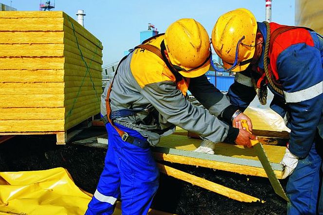

Ocieplenie domu
Autor: Archiwum serwisu Zmiana rodzaju materiału termoizolacyjnego nie zawsze wymaga zmiany projektu
