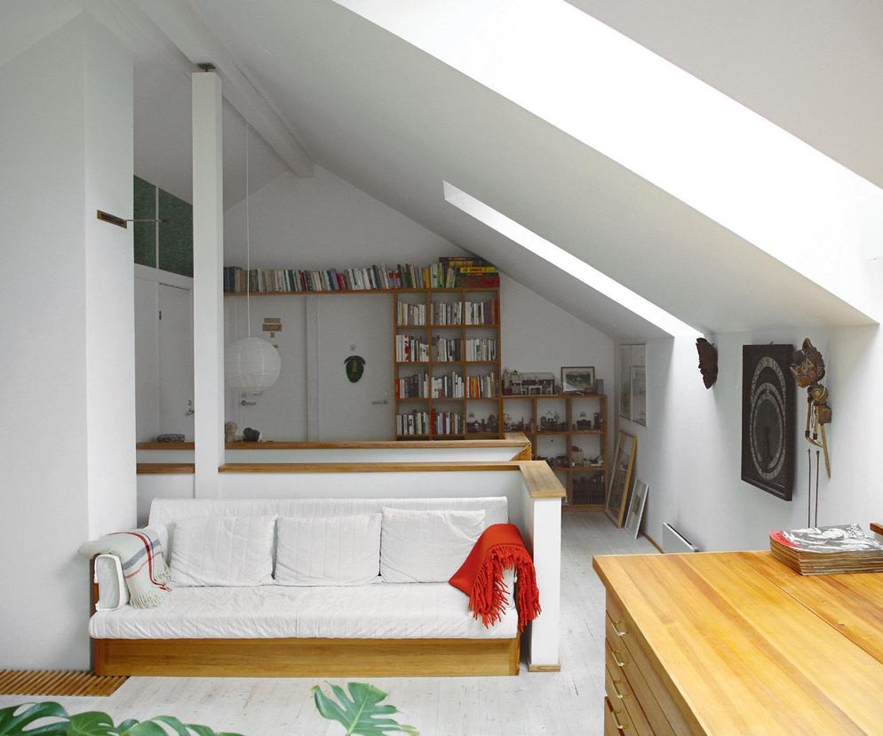

Jak ocieplić poddasze? Izolacja i zabudowa poddasza płytami g-k krok po kroku
Poddasze może być jedną z piękniejszych części domu. Jest jednak warunek - poprawne wykończenie. Najważniejsza jest odpowiednia izolacja i zabudowa skosów. Zobacz, jak ocieplić poddasze.
Zabudowa i izolacja poddasza
Autor: Andrzej T. Papliński Jeśli chcesz mieć przytulny pokój na poddaszu zadbaj o jego odpowiednie wykończenie
