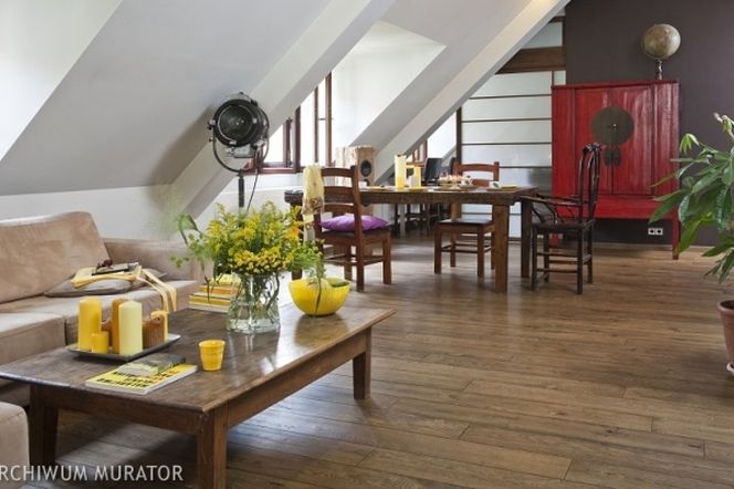

Pokój dzienny na poddaszu
Autor: Archiwum serwisu Dobry dostęp światła to podstawa w pokoju dziennym. Dzieki właściwemu rozmieszczeniu okien dachowych salon będzie przestronny i jasny.
Jak urządzić wygodny salon na poddaszu?
Salon na poddaszu powinien być obszerny, jasny, umożliwić widoki na otoczenie i spełnianie wielu rozlicznych funkcji. W realizacji tych zadań przestrzeń pod skosami poddasza zwykle jest dużym wyzwaniem, ale zarazem stwarza wiele możliwości niekonwencjonalnych aranżacji poddasza.
Salon na poddaszu jest największym pomieszczeniem poddasza, dlatego dzieląc strych, trzeba mieć to na względzie. Najlepsze możliwości aranżacyjne daje pomieszczenie zajmujące całą szerokość poddasza. Mimo skosów z kilku stron powierzchnia mierzona po podłodze jest tak duża, że z powodzeniem można ją podzielić na funkcjonalne aneksy, dopasowując wysokość poszczególnych zakątków do zróżnicowanych funkcji. Pomieszczenie przeznaczone na salon musi dawać możliwość wykreowania efektownej przestrzeni. Kształt salonu na poddaszu w dużej mierze zależy od kształtu dachu. Zajmujący całą szerokość poddasza pokój dzienny pod dwuspadowym dachem będzie miał bardzo przyjemną w odbiorze przestrzeń – symetryczny kształt uzyska dzięki skosom zamykającym pomieszczenie na przeciwległych ścianach. Pod dachem wielopołaciowym przestrzeń pocięta licznymi skosami i zakamarkami może być chaotyczna i mało przyjazna w odbiorze. Dlatego często wprowadza się tam ścianki odcinające najniższe, nieużyteczne powierzchnie.

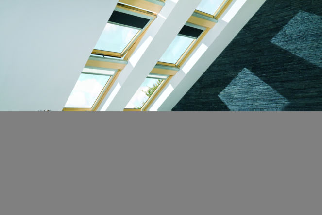

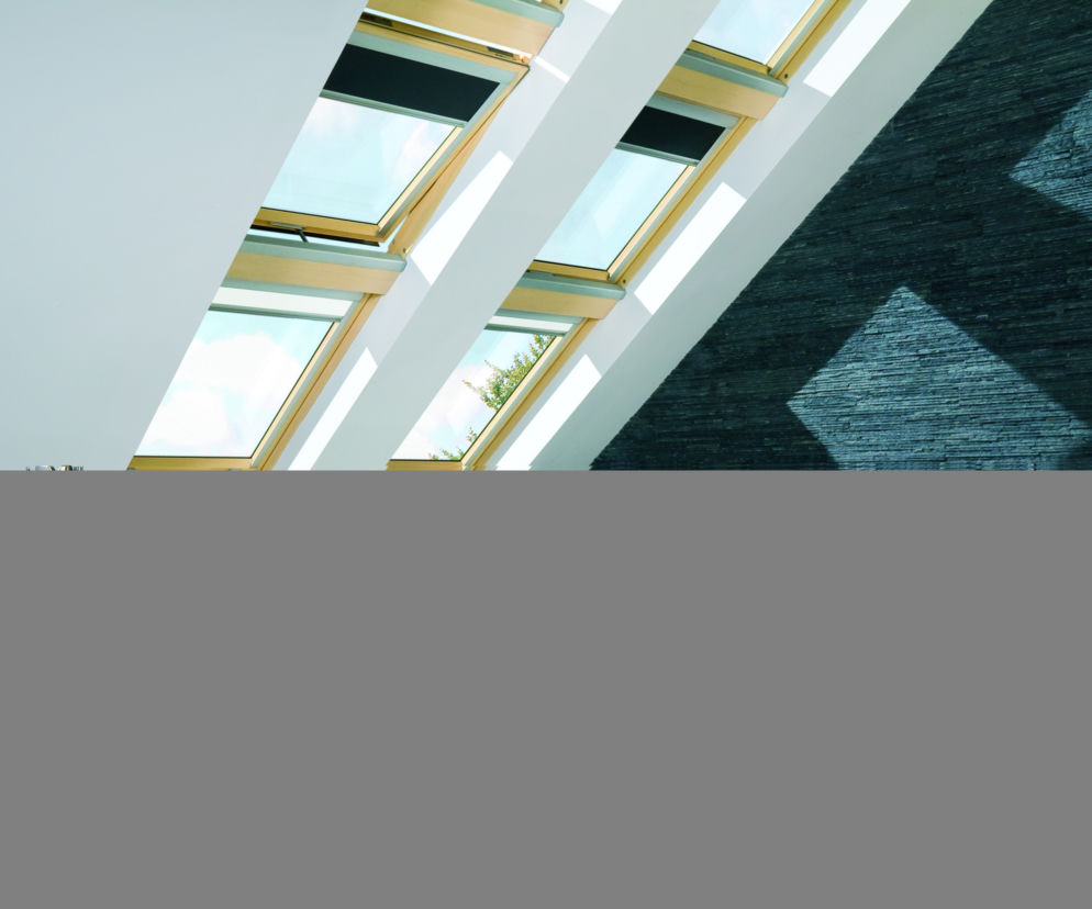

Okna dachowe na poddaszu
Ze względu na wielkość pomieszczenia i użytkowanie go w ciągu dnia trzeba doprowadzić do niego dużą ilość naturalnego światła. Zaleca się, aby powierzchnia szyb stanowiła minimum 10% powierzchni podłogi. Podobnie jak w salonie na parterze, najlepiej gdy światło dociera tu z kilku stron – wszystkie aneksy i zakątki są dobrze doświetlone. Jeśli może być tylko jedno okno, najlepiej aby znalazło się pośrodku najdłuższej ściany. Konieczne są też duże płaszczyzny przeszkleń. Jeżeli więc w pomieszczeniu mają być drzwi balkonowe w ścianach szczytowych, powinny być co najmniej dwuskrzydłowe, a lukarna jak najszersza.
Okna dachowe stwarzają dodatkowe możliwości. Nie tylko wpuszczają więcej światła, ale także optycznie powiększają wnętrze. Można je łączyć w zestawy, powiększając płaszczyznę przeszkleń. Nawet jeśli wychodzą na jedną stronę, czas, kiedy wpada światło, można wydłużyć, umieszczając okna połaciowe jedno nad drugim – słońce przesuwając się nad dachem, dłużej gości w pomieszczeniu. Okna zestawione w kalenicy dachu to szansa na oświetlenie pomieszczenia jednocześnie od wschodu i zachodu lub północy i południa.
