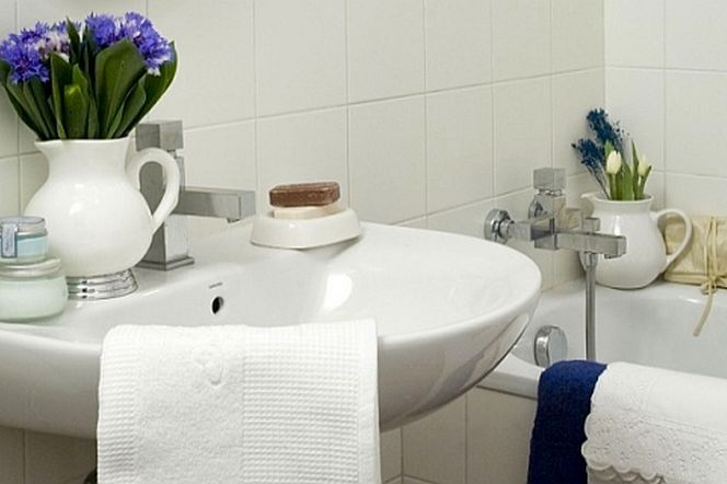

Wymiana syfonu: umywalka
Autor: Archiwum serwisu Montaż syfonu do umywalki nie jest tak skomplikowany jak mogłoby się wydawać. Nie sprawi kłopotów nawet mało doświadczonym majsterkowiczom
