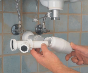

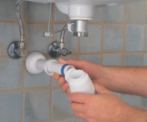

Na rurę łączącą zbiornik syfonu z podejściem kanalizacyjnym (1) nakłada się kołnierz maskujący (2). Następnie umieszcza się ją razem z uszczelką w otworze w ścianie. Jeżeli średnica otworu podejścia kanalizacyjnego jest większa od średnicy rury, trzeba dobrać odcinek redukcyjny. Drugi koniec, na którym widać uszczelkę (9), wkręca się w boczny otwór zbiornika syfonu (4).

W zbiornik syfonu wkłada się drugą rurę – połączenie z umywalką (3). Na gwint zbiornika nakłada się nakrętkę (6). Nie dokręca się jej do oporu – rura powinna się swobodnie poruszać. Trzeba też pamiętać o starannym ułożeniu uszczelki (10). Syfon będzie łatwiej zamontować, jeśli ustawi się go w pozycji poziomej.

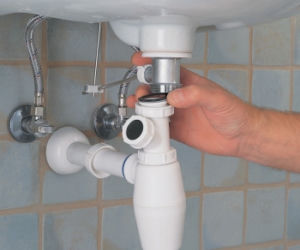

Teraz zbiornik ustawia się w pozycji pionowej i górną nakrętkę rury (7) łączy z gwintem łącznika z umywalką. Nakrętkę dokręca się do oporu. Należy zrobić to ręcznie, bo metalowe klucze mogą uszkodzić elementy z tworzywa.

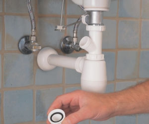

Jeżeli woda z pralki ma być odprowadzana przez syfon umywalki, trzeba z łącznika zdjąć nakrętkę (8) i wyjąć zaślepkę (okrągłą blaszkę z metalu nierdzewnego lub tworzywa). We wnętrzu zdjętej nakrętki znajduje się uszczelka (11). Trzeba pamiętać o jej starannym ułożeniu.
Wymiana syfonu pod umywalką
W nakrętkę (8) wkłada się zgiętą, krótką rurkę (12) i nakręca się ją na łącznik– aż poczuje się mocny opór. Otwór karbowanej rurki musi być skierowany skośnie w dół. Do tak ustawionego łącznika można podłączyć przewód od pralki.
