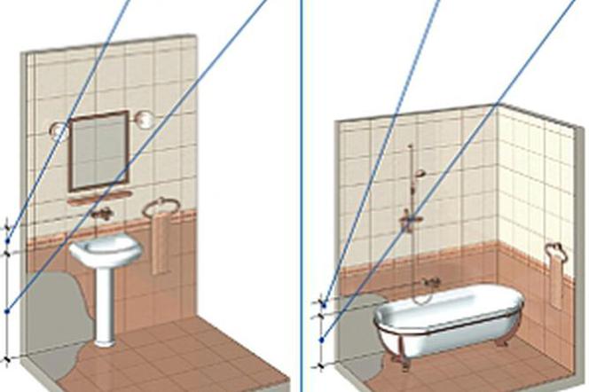

Baterie naścienne
Mocuje się je na ścianie bezpośrednio do przewodów wody ciepłej i zimnej nad wanną czy umywalką. Aby wygodnie było korzystać z baterii, nie może być ona umieszczona ani za nisko, ani za wysoko nad wanną czy umywalką. Ogólnie przyjęte wysokości zamontowania baterii przedstawia rysunek.Baterię naścienną przymocowuje się za pomocą nakrętek i uszczelek pierścieniowych. Rozstaw podłączeń do wody ciepłej i zimnej w baterii to najczęściej 15 cm. Dopuszczalne odchylenie od tej wartości to maksymalnie 2 cm. Jeśli będzie większe, baterii nie da się zamontować. Połączenie maskuje się rozetami w kolorze baterii.
