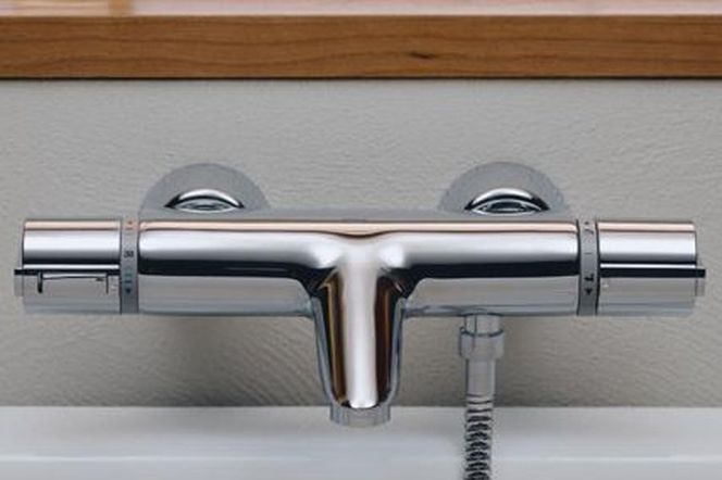

Z zewnątrz baterię termostatyczną łatwo poznać po umieszczonej na jednym z pokręteł podziałce temperatury. Jednak to, co naprawdę wyróżnia ją spośród innych, jest ukryte we wnętrzu.

Do regulacji temperatury w bateriach termostatycznych służy m.in. element woskowy otoczony osłonką z miedzi albo sprężynka ze stopu niklowo-tytanowego z pamięcią termiczną, czy element z wosku pszczelego z cieczami stabilizującymi temperaturę. Baterie mają przeważnie dwa pokrętła: jedno do ustawiania temperatury wody, drugie do regulacji natężenia strumienia. Pokrętło do regulacji temperatury ma podziałkę zwykle od 20 do 60°C, z dokładnością do 1°C. Baterie są także wyposażone w blokadę (zielony, czerwony lub czarny przycisk) na poziomie 38°C, czyli temperatury uznanej za komfortową. Mechanizm blokady odcina automatycznie dopływ ciepłej wody, jeśli jej temperatura na wypływie przekroczy 38°C. Podobne blokady są też stosowane przy pokrętle do regulowania strumienia wody, zwykle ograniczają one strumień o 30-60%. Część baterii ma wbudowany wewnętrzny ogranicznik maksymalnej temperatury, który jest ustawiany przez instalatora podczas montażu baterii. Baterie termostatyczne mogą mieć specjalne obudowy z komorą chłodzącą, korpus pokryty izolacyjną warstwą tworzywa, czy też izolację dźwiękochłonną.
