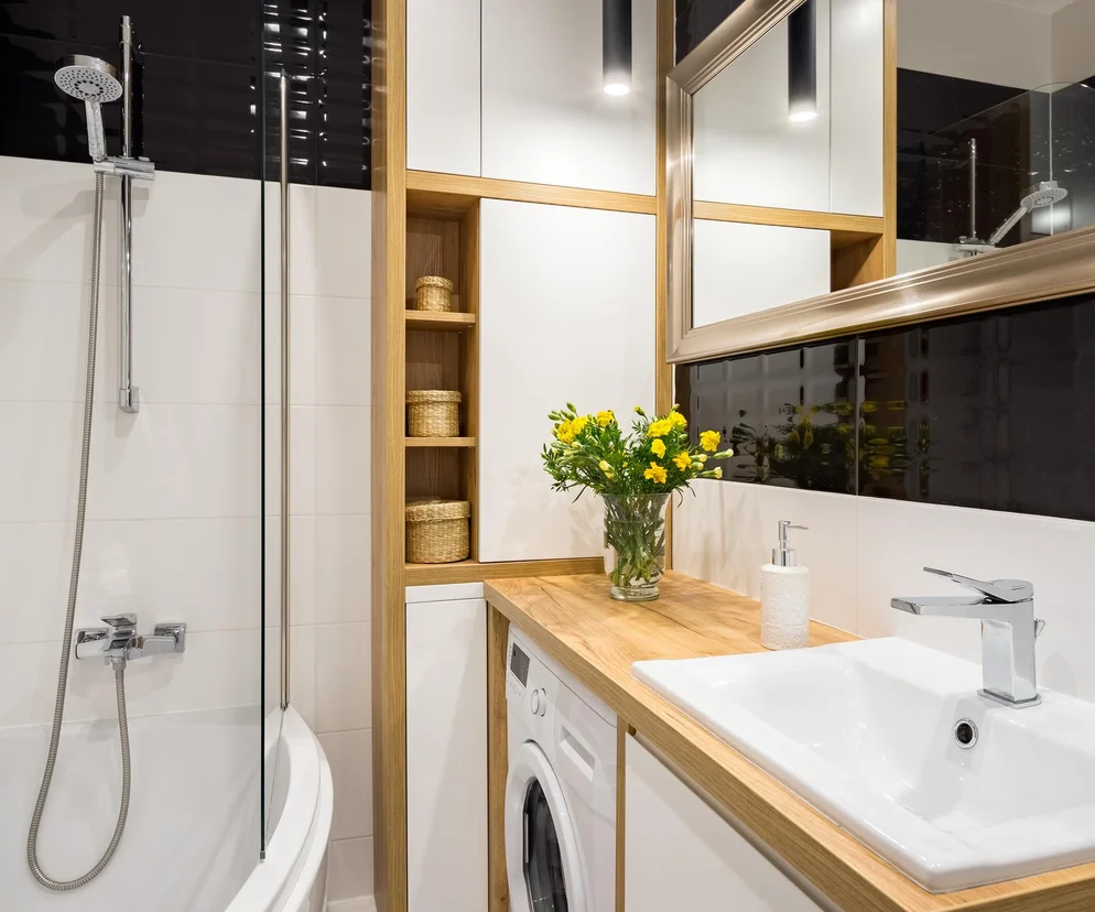

Mała łazienka wcale nie musi być pomieszczeniem, w którym można nabawić się klaustrofobii. Ba, może być naprawdę funkcjonalna. Co warto wiedzieć, planując w domu małą łazienkę? Jak w niewielkim pomieszczeniu rozmieścić umywalkę, sedes i prysznic? Podpowiadamy, jak się zabrać do urządzania małej łazienki.
Mała łazienka może być funkcjonalna! Zobacz zdjęcia
