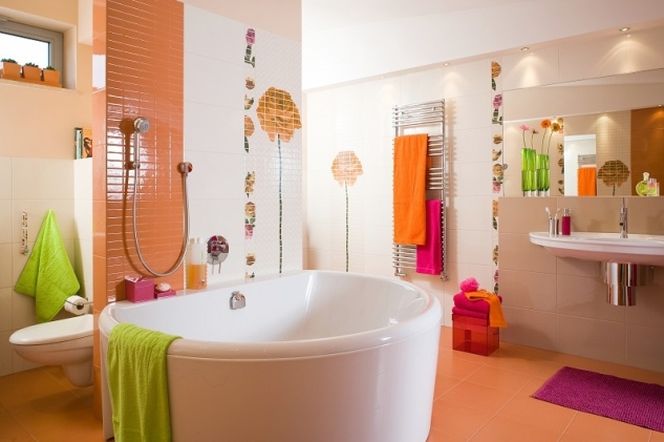

Autor: Archiwum serwisu Intensywna soczysta barwa zestawiona z bielą to sprawdzony łazienkowy duet. W tym zestawie zawsze pomarańczowy będzie grał pierwsze skrzypce
