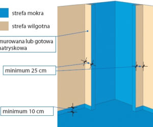

Jeżeli ścianki natrysku mają szerokość ponad 25 cm, strefa mokra znajduje się wewnątrz kabiny

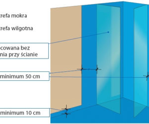

Natrysk z zasłoną natryskową, osłoną ze szkła bez uszczelnienia przy ścianie natrysku lub ze ścianką trwałą o szerokości mniejszej niż 25 cm. Strefa mokra poszerza się o minimum 50 cm poza natrysk

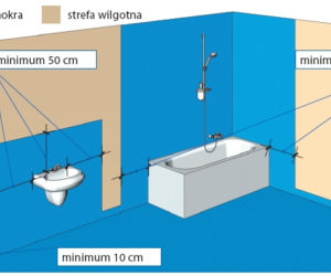

Rozmieszczenie stref mokrych i wilgotnych wokół wanny i umywalki
