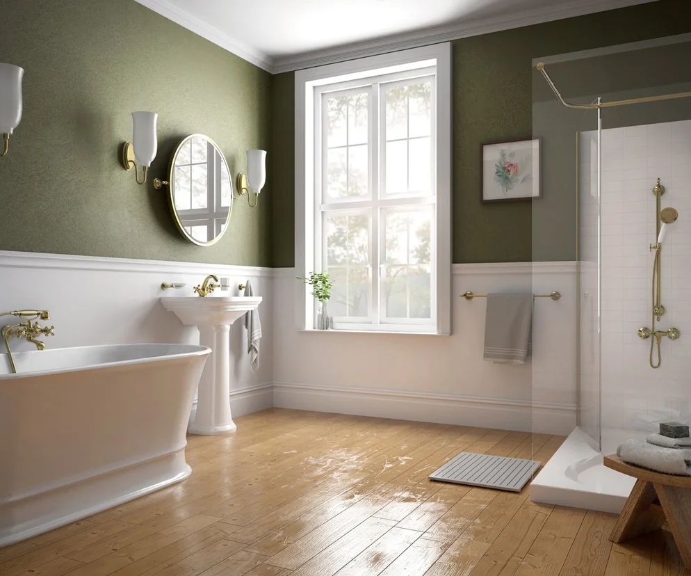

Łazienka ze złotymi akcesoriami i dodatkami – wiktoriańskie inspiracje
Autor: Ferro/ Materiały prasowe Ta propozycja może okazać się inspirująca dla miłośników łazienek w stylu retro, lecz w wersji dosyć oszczędnej. Gabinetowy odcień zieleni oraz czysta biel lamperii, płytek i ceramiki łazienkowej to wymarzone tło dla złotych dodatków. Tu prym wiodą stylizowane baterie i łazienkowe akcesoria z serii Antica marki Ferro. Posadzka w czarno-białą szachownicę przeniosłaby nas zupełnie w czasy wiktoriańskie – na pewno byłoby efektownie i szykownie, ale może zbyt oficjalnie? Drewniane deski ocieplają łazienkę i odejmują nieco elegancji na rzecz swobody. Japoński stołek, to też inna bajka i miło uwspółcześnia aranżację.
