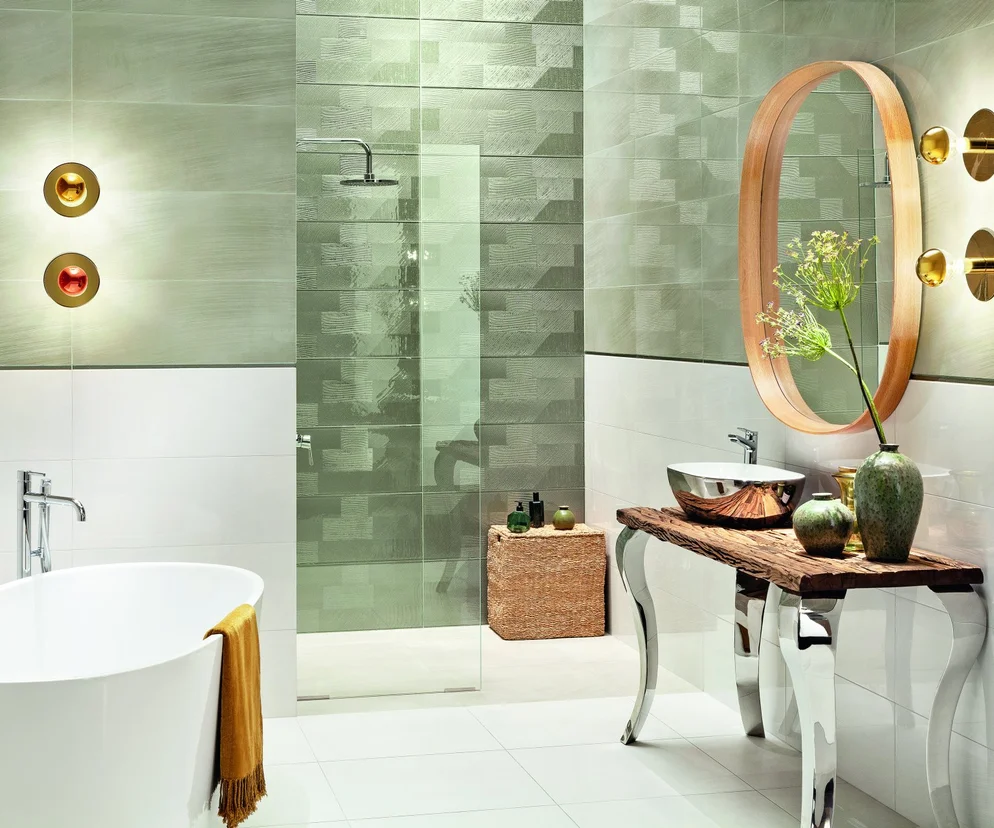

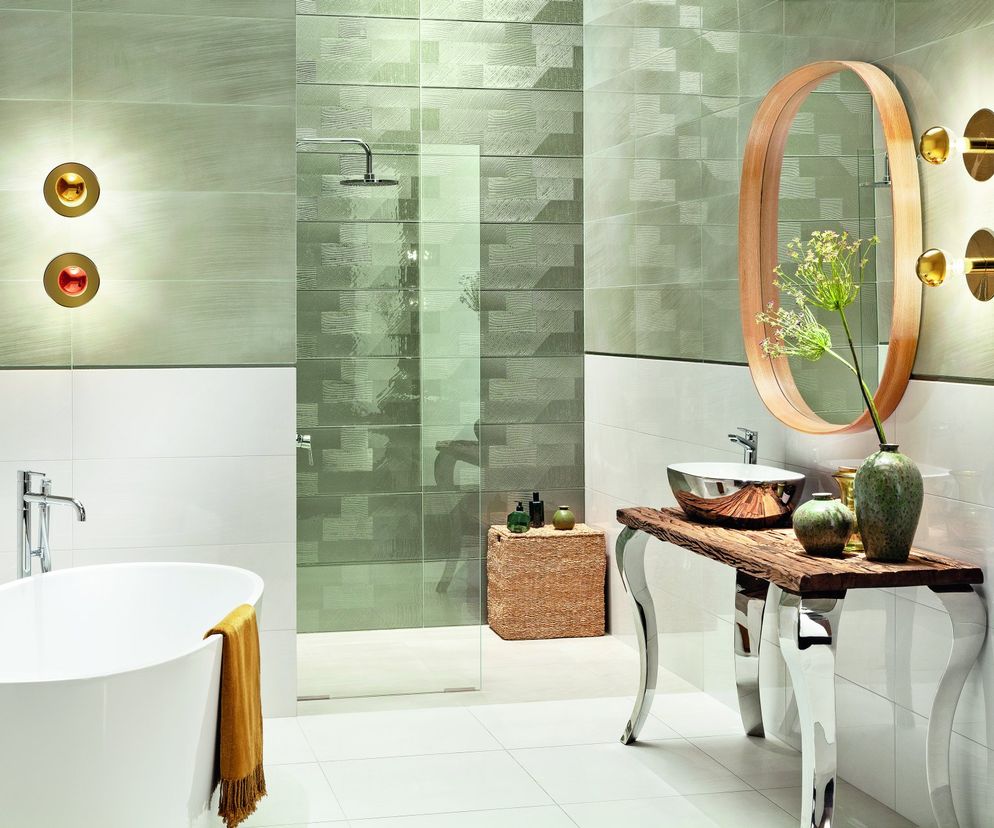

Autor: Tubądzin/ Materiały prasowe Oliwkowe oraz białe płytki ścienne i podłogowe (Brass, Tubądzin) to połączenie na każdy metraż. Podobnie jak ciekawie rozwiązany układ lamp: po dwa kinkiety (w tym rodzaju np. Aromas) przy lustrze i wannie oraz sufitowe halogeny w kabinie. Tak ustawione światło wizualnie powiększy każdą łazienkę i wyeksponuje strefę prysznica.
