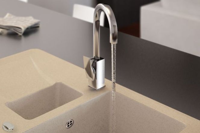

Jaka wylewka?
Przy wyborze baterii do zlewozmywaka bardzo ważne są także kształt i zasięg wylewki. Muszą być dopasowane do kształtu i wymiarów zlewozmywaka, aby strumień wody padał na środek jego komory.
Zasięg wylewki zależy od jej długości i pochylenia. Koniec wylewki długiej i o dużym kącie pochylenia będzie bardziej oddalony od dna zlewozmywaka niż krótkiej i „płaskiej”. Pod taką wylewkę łatwiej będzie podstawić duży garnek czy wysoką butelkę i bez kłopotu napełnić je wodą. Ale z kolei strumień wody wypływający z takiej baterii, uderzając o dno zlewozmywaka, będzie się bardziej rozchlapywał. Trzeba znaleźć optymalne rozwiązanie uwzględniające i kształt, i głębokość zlewozmywaka.
Do dużego albo dwukomorowego zlewozmywaka dobrze jest wybrać baterię obrotową, do usytuowanego bezpośrednio pod oknem – taką na ruchomym przegubie, który umożliwi położenie jej i otwarcie okna.
