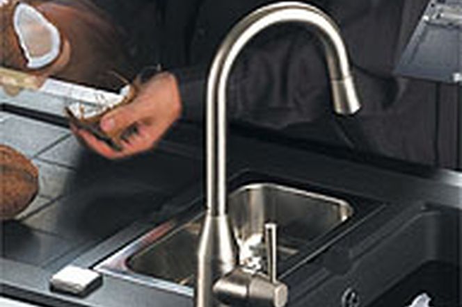

Jest wiele sposobów oszczędzania wody za pomocą baterii. Przede wszystkim można wybrać jednouchwytową z mieszaczem wody zamiast dwuuchwytowej. Ustawianie temperatury i siły strumienia trwa wtedy znacznie krócej. Jeśli wciąż jeszcze zmywamy w zlewie, a nie w zmywarce, warto założyć na wylewkę perlator - rodzaj sitka, które napowietrza wodę. Mały wydatek, duży zysk - najtańszy perlator zmniejsza zużycie wody o blisko 15 proc., ale są takie, które pozwolą zaoszczędzić nawet połowę.
Zamiast nieustannie upominać dzieci, aby nie lały wody bez potrzeby, lepiej zainstalować baterię z przyciskiem „eko” albo z tzw. hamulcem w głowicy. Oba urządzenia ograniczają wypływ wody z kranu do 5-7 l/min (maksymalny to 13-14 l/min). Najciekawszym jak na razie pomysłem jest bateria z dwiema wylewkami: z jednej płynie ciepła woda, gdy podstawimy ręce (działa na fotokomórkę), z drugiej tradycyjnym sposobem można nabrać zimnej wody do naczynia.
