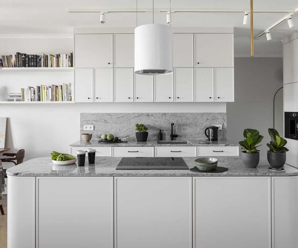

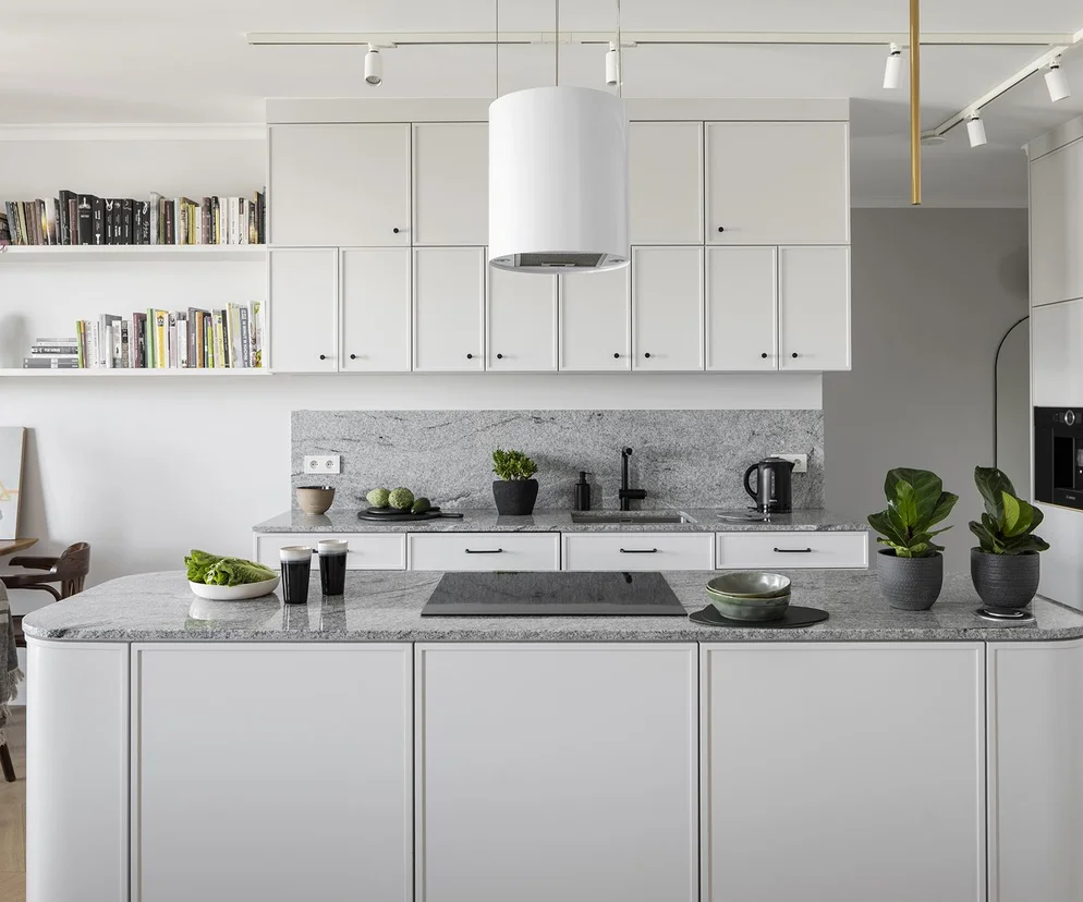

Autor: Eugeniusz Filipiuk Najmniej problemów instalacyjnych przysporzy zamontowana na wyspie płyta elektryczna. Wystarczy doprowadzić do niej instalację elektryczną – kabel (do płyty ceramicznej często na napięcie 400 V) łatwo ukryć w podłodze. Projekt wnętrza: Anna Bartman, Dagmara Dela/DELABARTMAN.

Autor: Marcin Czechowicz Jeśli wyspa kuchenna ma być funkcjonalna, trzeba doprowadzić do niej wodę, gaz, czy prąd. Ze względu na średnicę rur kanalizacyjnych (50 mm) i wynikającą z tego trudność z ich ukryciem w podłodze nie zawsze można umieścić na wyspie zlewozmywak i/lub zmywarkę. Projekt domu: Slawomir Hryniewicz
