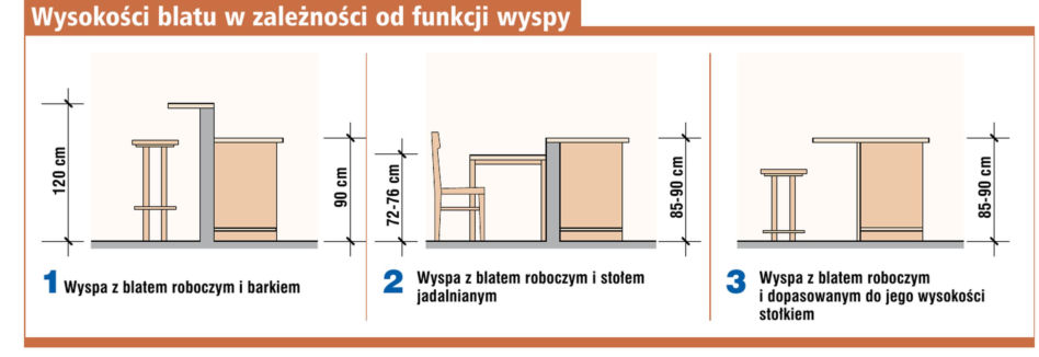

Wysokości blatów wysp
Autor: Sterniccy Agnieszka, Marek Wysokości blatów wysp

Kluczowa jest decyzja dotycząca tego, w jaki sposób będziemy użytkować wyspę - czy ma nam przede wszystkim zapewnić powierzchnię roboczą, której brakuje gdzie indziej, czy też będzie miejscem na wypicie kawy, zjedzenie „śniadania w biegu” itp. W tym wypadku ważny jest łatwy dostęp do wyspy dla osób siedzących.
Trzeba pamiętać, że konieczność zachowania miejsca na nogi ogranicza głębokość szafek pod blatem. By nie rezygnować z szafek pełnej głębokości, wyspa musi mieć szerokość co najmniej 90-100 cm.
Pamiętajmy też o odpowiednich siedzeniach - przy najniższym, stołowym blacie (72-76 cm) możemy używać zwykłych krzeseł, przy wysokim barku (około 120 cm) - typowo barowych hokerów, przy blacie zaś na wysokości wygodnej do pracy (85-90 cm) - niższych stołków barowych (lub takich z dużym zakresem regulacji, które można dopasować do wysokości blatu).

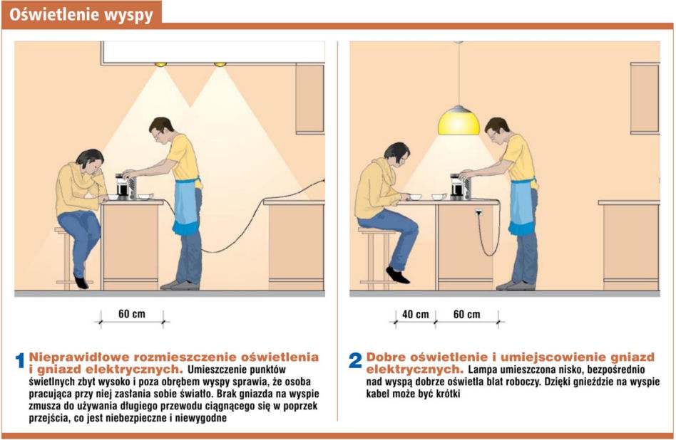

Na wyspie musi być jasno
Trzeba też uważać na błędy przy doborze oświetlenia wyspy. Jeśli światło umieścimy pod sufitem lub w suficie, ale nie bezpośrednio nad wyspą, osoba stojąca przy blacie będzie sobie zasłaniać światło, rzucając cień na miejsce pracy.
Jeżeli planujemy punkty świetlne w suficie podwieszanym nad wyspą, ulokujemy je tak, by nie raziły osób siedzących przy stole lub wyciągniętych wygodnie na kanapie w pobliskim salonie. Najlepszym rozwiązaniem są zwykle oprawy wiszące dość nisko bezpośrednio nad wyspą zawieszone - doskonale oświetlą blat wyspy, a niekoniecznie wszystko wokół.
Warto wybrać niezbyt przejrzysty klosz, ponieważ będzie wisiał na wysokości oczu stojącej obok osoby. Lepiej niech większość światła kieruje w dół. Wtedy będzie można wykorzystać w takiej lampie mniejszą, energooszczędną żarówkę.
Oświetlenie wysp
Autor: Sterniccy Agnieszka, Marek Oświetlenie wysp

Bardzo ważna jest również odpowiednia instalacja elektryczna. Prąd trzeba będzie doprowadzić do okapu lub pochłaniacza, oświetlenia, ewentualnego piekarnika, zmywarki, młynka pod zlewem oraz płyty kuchennej; do płyty elektrycznej i indukcyjnej potrzebna jest zazwyczaj specjalna instalacja trójfazowa. Nawet jeśli nie planujemy montowania na wyspie stałych urządzeń, pamiętajmy o gniazdach niezbędnych przy blacie roboczym.
