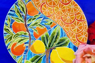

Z czasem zaczęłam rozwijać własny sposób pracy, oparty na tzw. reliefowym malowaniu szkliwami – to wariacja techniki cuerda seca. Tutaj zamiast separacji olejowej używam ołówka, a kolor nakładam bezpośrednio pędzlem. To moja ulubiona technika, w której tworzę najczęściej. Daje ogromną swobodę i pozwala na niesamowite efekty wizualne.
Pracuję też w technice podszkliwnej, czyli malowania farbami na biskwicie, a czasem także naszkliwnej – czyli na tzw. trzeci wypał. To moment, gdy praca jest już wypalona i błyszcząca, ale można ją dodatkowo ozdobić – na przykład złotem lub delikatnymi akcentami kolorystycznymi. W ten sposób dekoruje się często porcelanę. Daje to możliwość dodania cieniowań, połysku, nowych detali i wzbogacenia całej kompozycji. Dzięki temu nawet talerze wykonane techniką reliefowego malowania szkliwami można jeszcze bardziej dopracować i ubogacić.
Uwielbiam eksperymenty i miksowanie technik. Nie lubię ograniczeń – zawsze muszę sprawdzić, co się stanie, jeśli zrobię coś „po swojemu”. Czasem wyjdzie, czasem nie, ale dzięki temu odkrywam nowe efekty i rozwiązania. Właśnie ta wolność, ciekawość i ciągłe poszukiwanie są dla mnie największą przyjemnością w pracy z ceramiką. Ceramika to dla mnie nie tylko rzemiosło, ale też pole do eksperymentu – takie małe laboratorium koloru i emocji.
